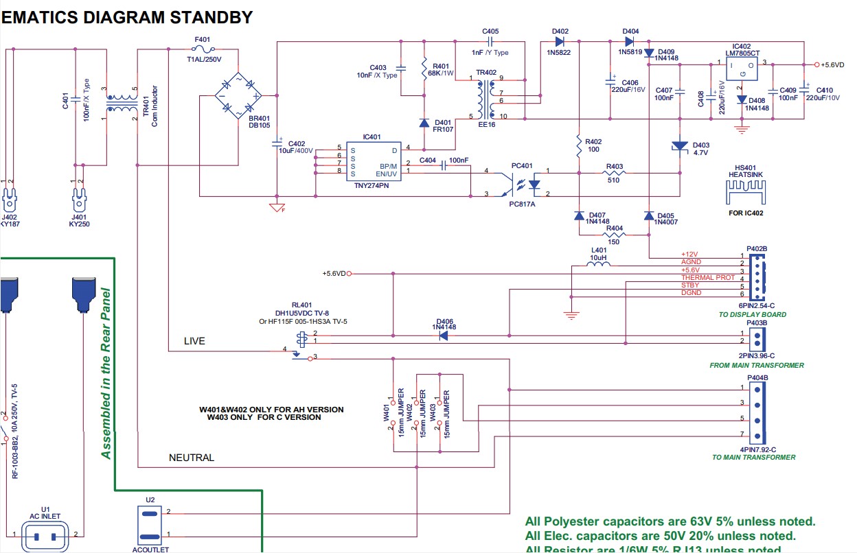

Pour votre ampli, en regardant la vidéo, l'ampli finit par se mettre en route. Si le votre fait de même, il y a de fortes chances que cela proviennent de la carte "standby".
Déjà il existe un manuel de service
nad_c375bee.pdf
Service manual
(3.4 Mio) Téléchargé 1721 fois
Sur ce site on trouve ça : ( https://audiokarma.org/forums/index.php ... 934/page-3 )
info
standby
ce n'est peut-être pas cela mais ça y ressemble

Bonjour Vintage02,
Merci pour ce retour rapide et cette recherche.
La seule différence avec la vidéo c'est que même après plusieurs essais il ne se met pas en route.
Je vais lire attentivement les posts sur le forum d'audiokarma (en espérant comprendre les paroles :-)).
Et ouvrir la bête pour essayer de me repérer par rapport aux schémas du manuel de service.
