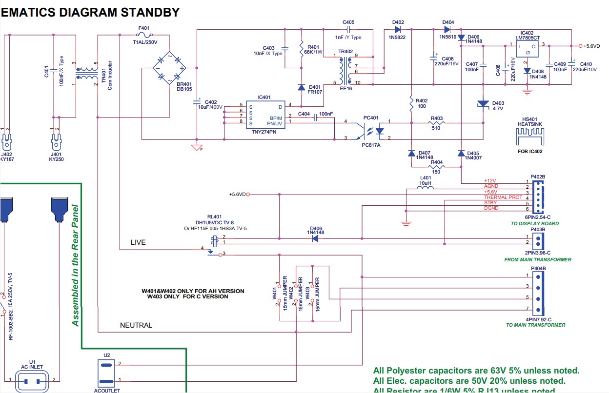

Je vous contacte aujourd'hui, car bien qu'étant curieux et un peu "bidouilleur", je suis dans une impasse avec mon NAD C375 BEE plus que capricieux.
Il a commencé par se mettre en sécurité de façon aléatoire et maintenant de façon systématique (même a froid). j'ai retourné internet dans tous les sens mais à part le témoignage d'utilisateurs aussi perdus que moi, je n'ai pas trouvé grand chose et encore moins de piste de résolution du problème. En guise de diagnostic, la piste la plus probante serait le circuit de protection. Mais cela étant dit, je n'ai rien trouvé en matière de pièce détachée ou d'indication concernant d'éventuels composants à remplacer.

Pour votre ampli, en regardant la vidéo, l'ampli finit par se mettre en route. Si le votre fait de même, il y a de fortes chances que cela proviennent de la carte "standby".
Déjà il existe un manuel de service
nad_c375bee.pdf
Service manual
(3.4 Mio) Téléchargé 1796 fois
Sur ce site on trouve ça : ( https://audiokarma.org/forums/index.php ... 934/page-3 )
info
info
standby
standby
ce n'est peut-être pas cela mais ça y ressemble

Bonjour Vintage02,
Merci pour ce retour rapide et cette recherche.
La seule différence avec la vidéo c'est que même après plusieurs essais il ne se met pas en route.
Je vais lire attentivement les posts sur le forum d'audiokarma (en espérant comprendre les paroles :-)).
Et ouvrir la bête pour essayer de me repérer par rapport aux schémas du manuel de service.
