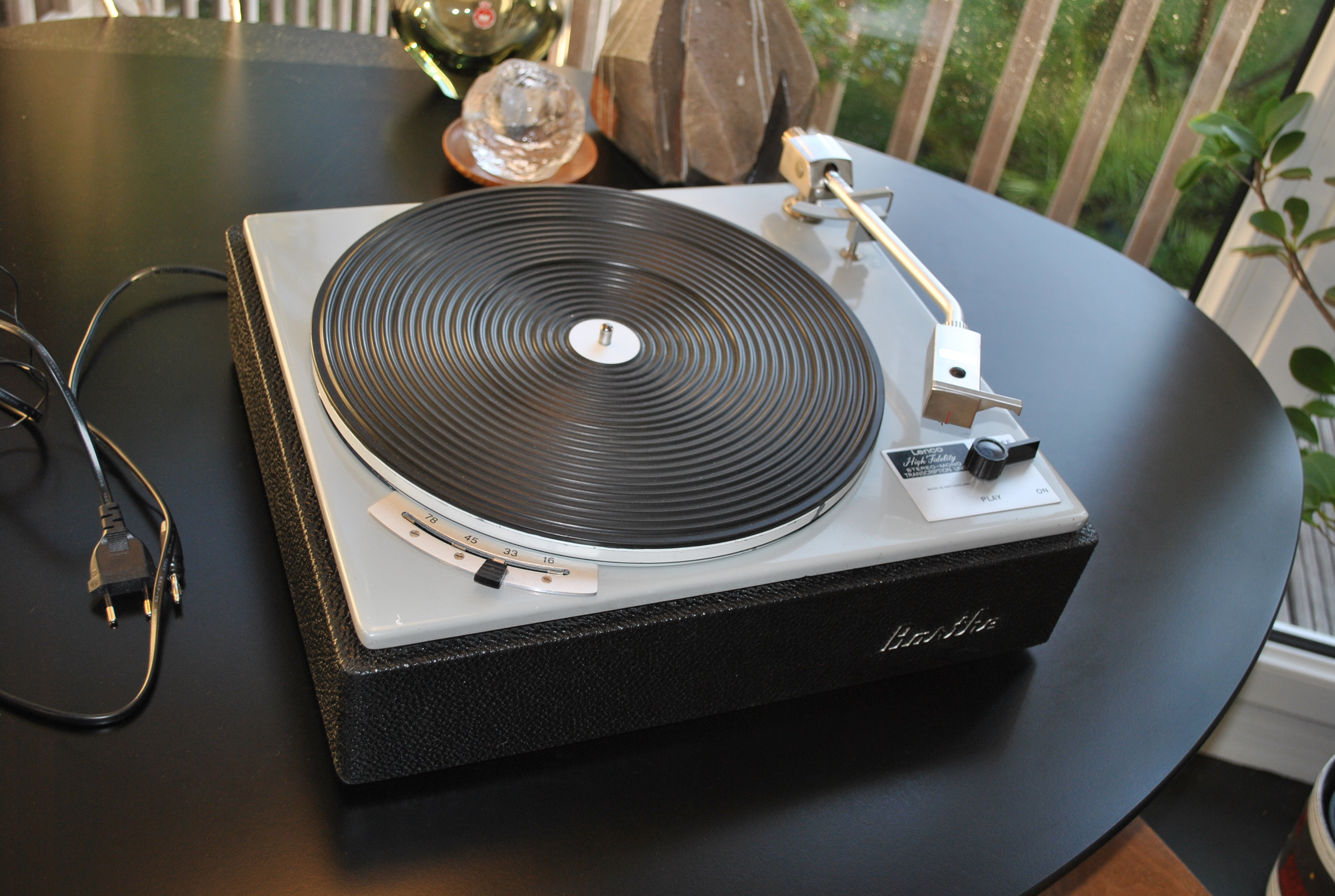

Je vais engager les travaux dès que possible, entre temps, que me conseilles-tu comme cellule MC à savoir que, en principe, la cellule MC et le PP2 seront montés sur ma LENCO L70 (en images ci-dessous).

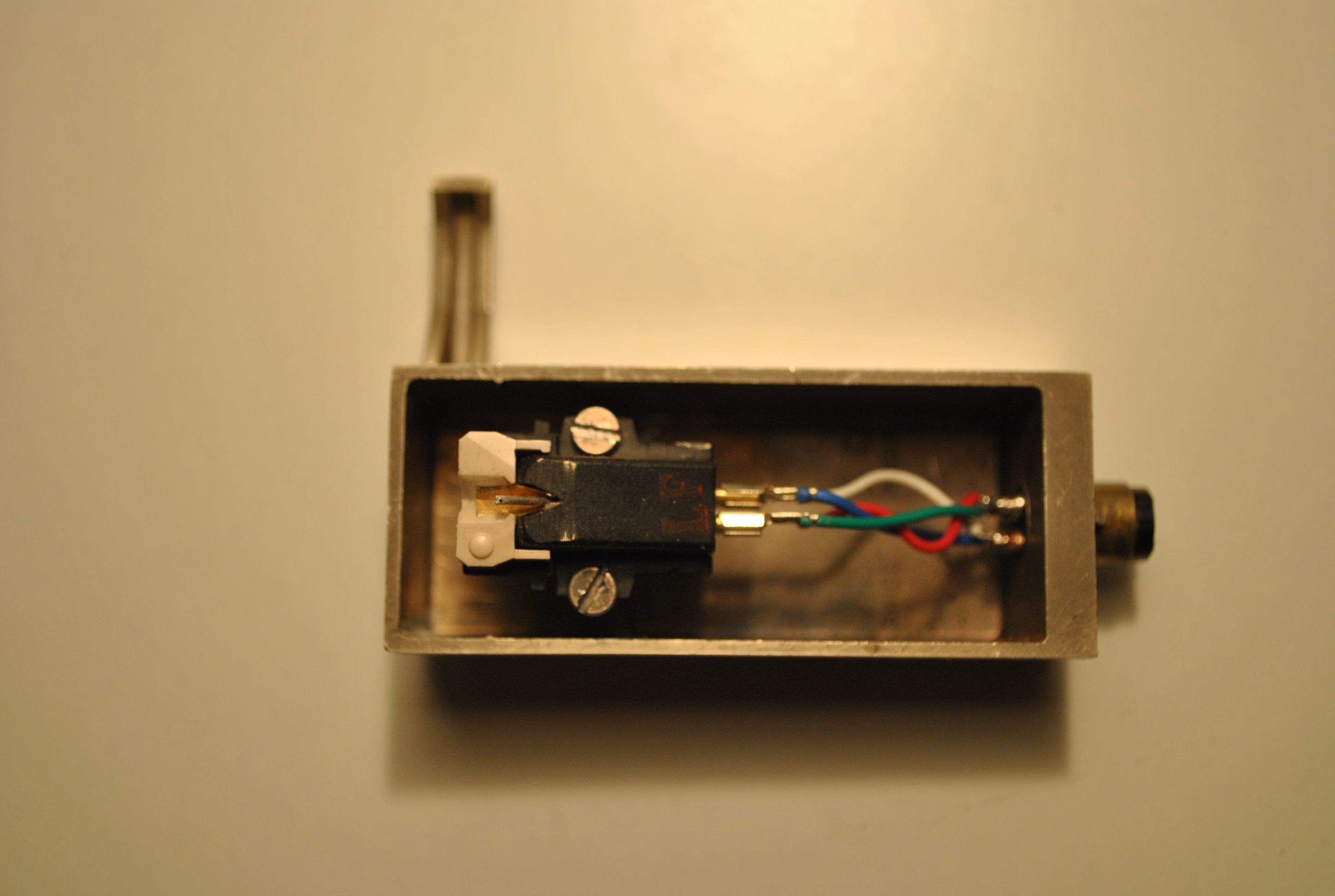

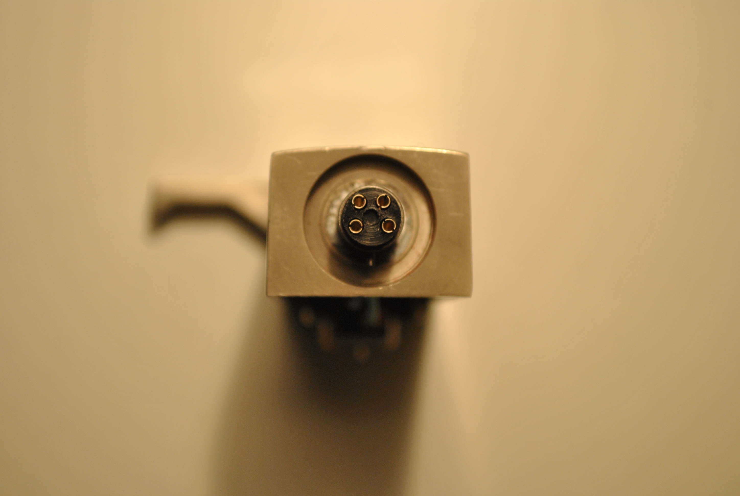

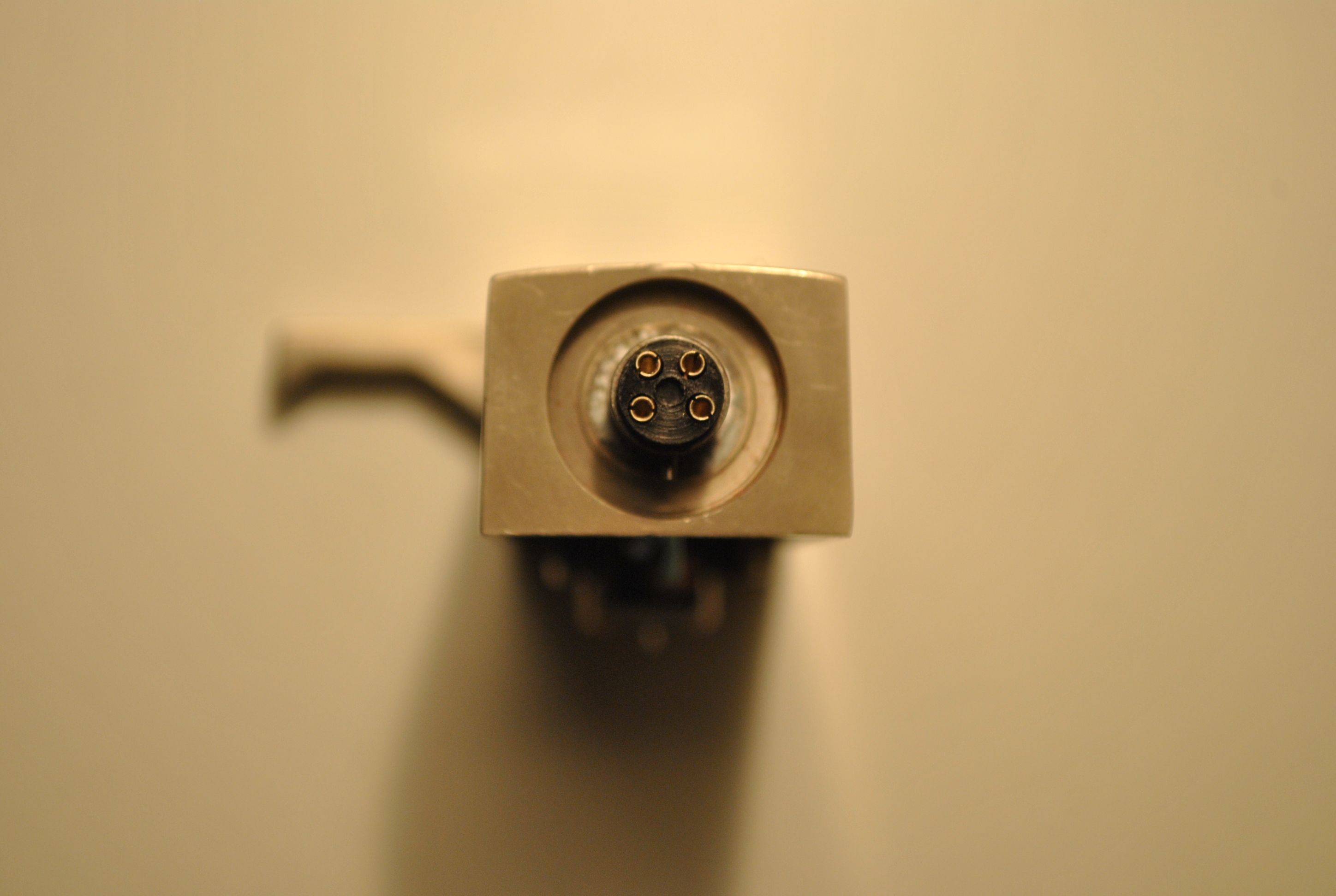

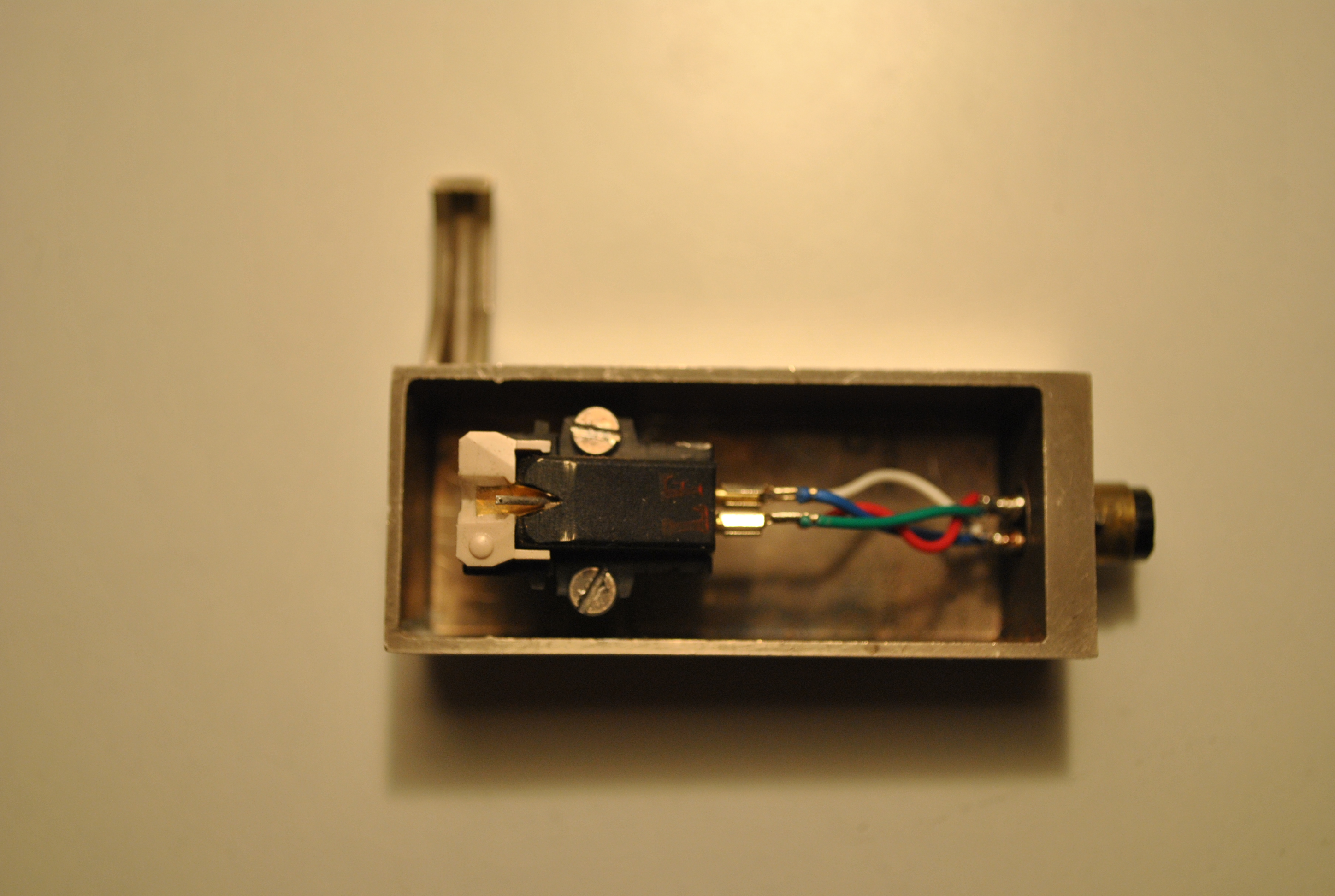

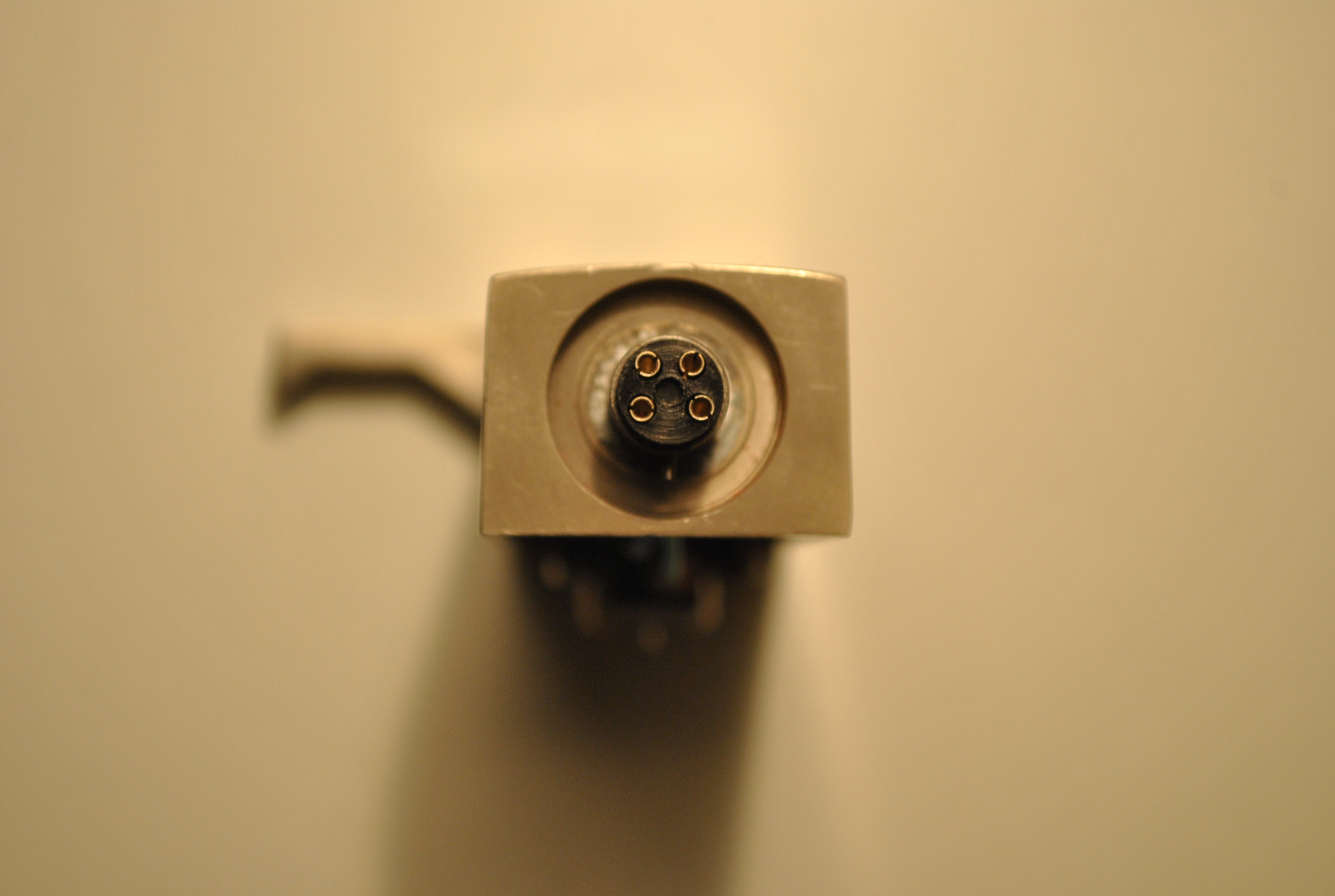

J'ai pesé le porte-cellule avec la cellule Shure M44 (actuellement installé dessus), l'ensemble approche des 30 g.

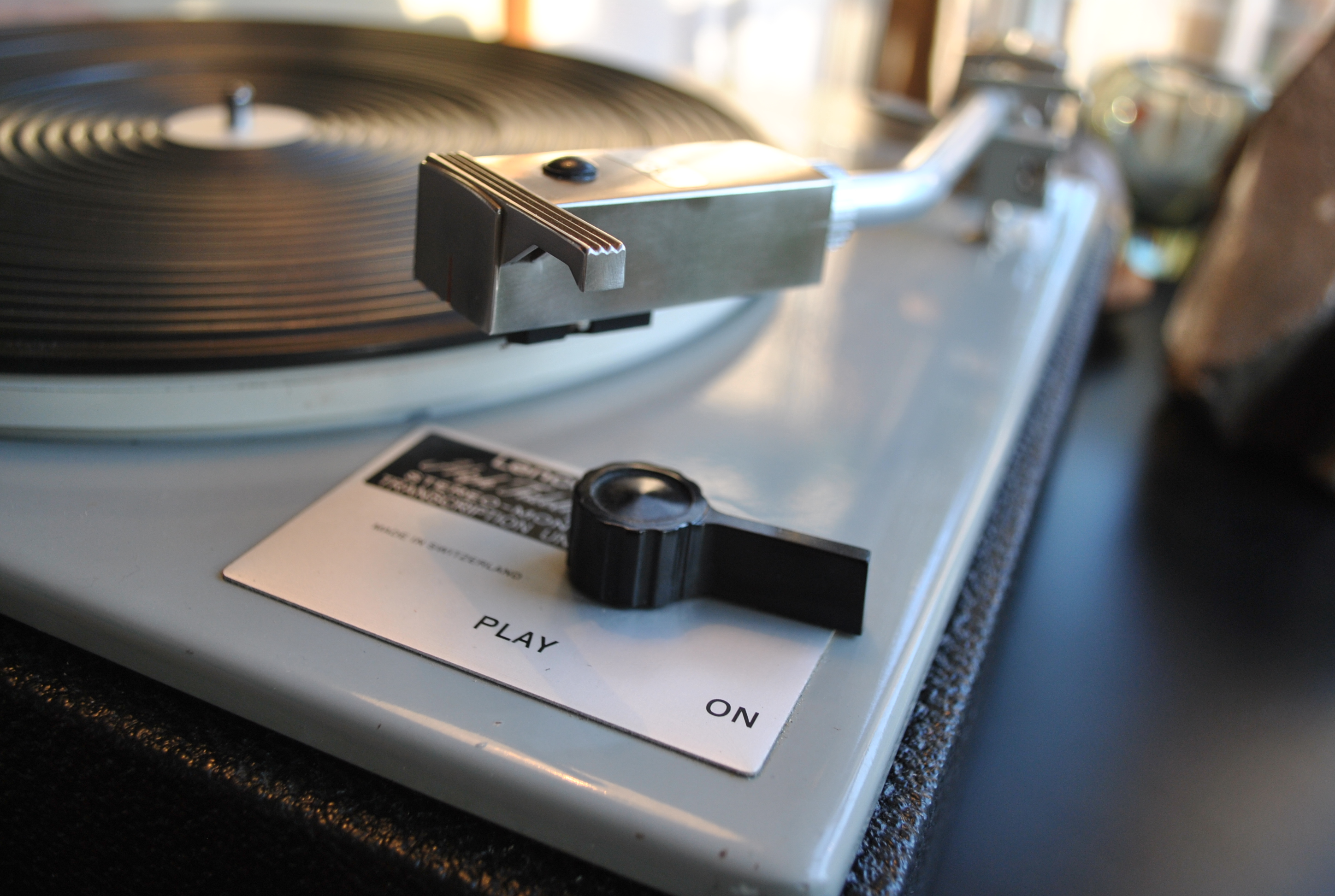

Le porte-cellule est propre à LENCO et particulièrement au model L70 (impossible de l'échanger avec la L75 ou la L75S (bras Jelco)).
Pas de réglages pour la position de la cellule, la cellule se visse uniquement par le dessous.

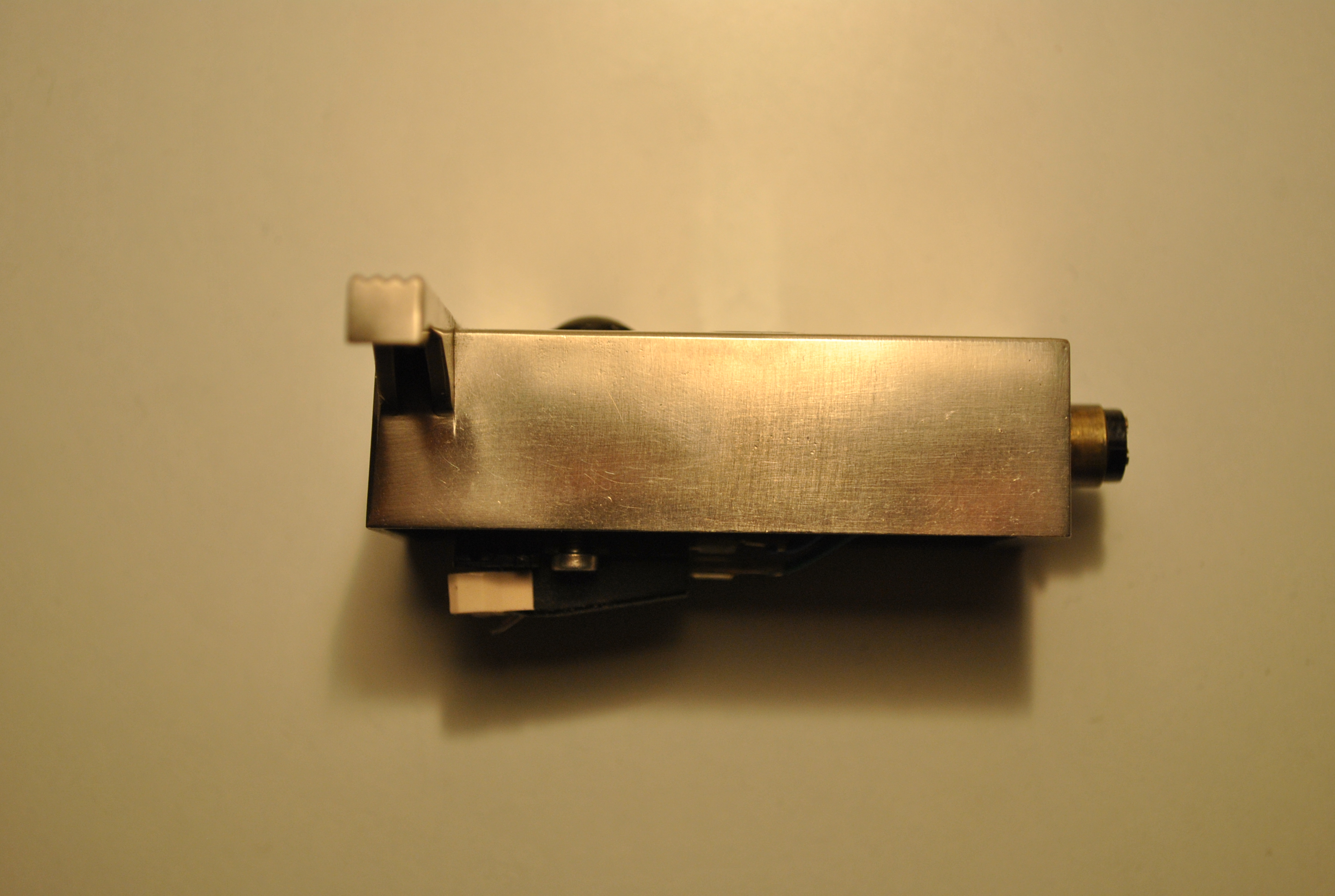

Ci-dessous les photos du porte-cellule.

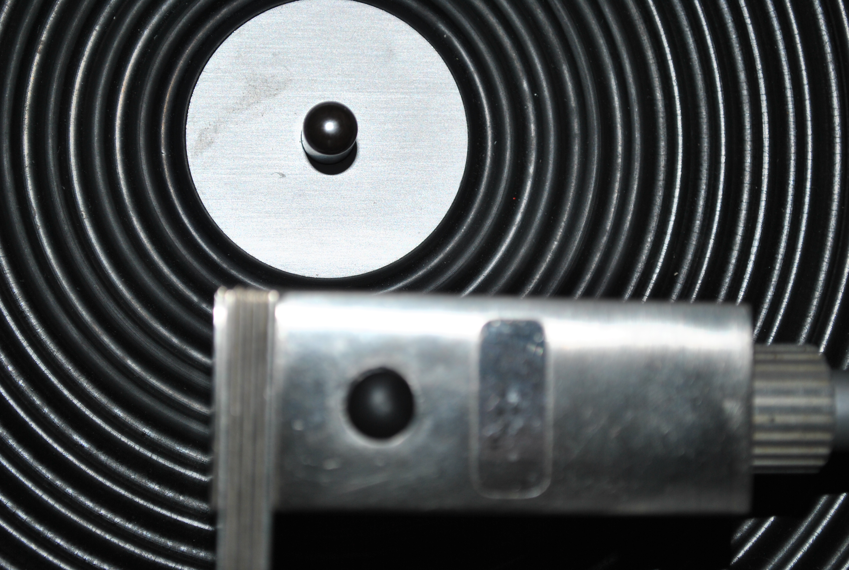

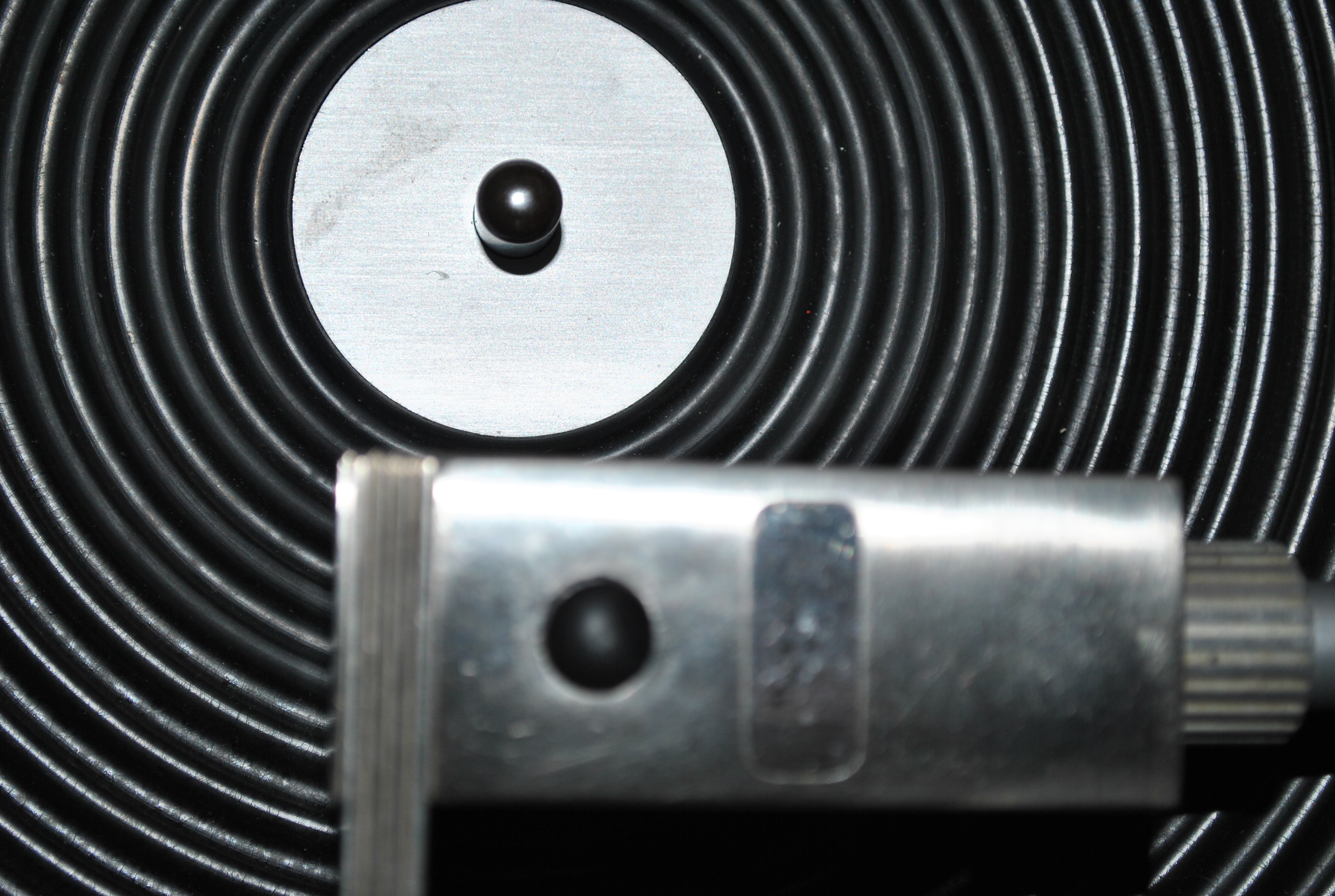

Pour le dépassement d'axe, il semblerait, à l'oeil, que la pointe (diamant) soit quasiment alignée dans l'axe du plateau (visiblement, pas de dépassement pour une Shure M44).
Tout cela sera à vérifier au Protactor.
Voir photo ci-dessous:
