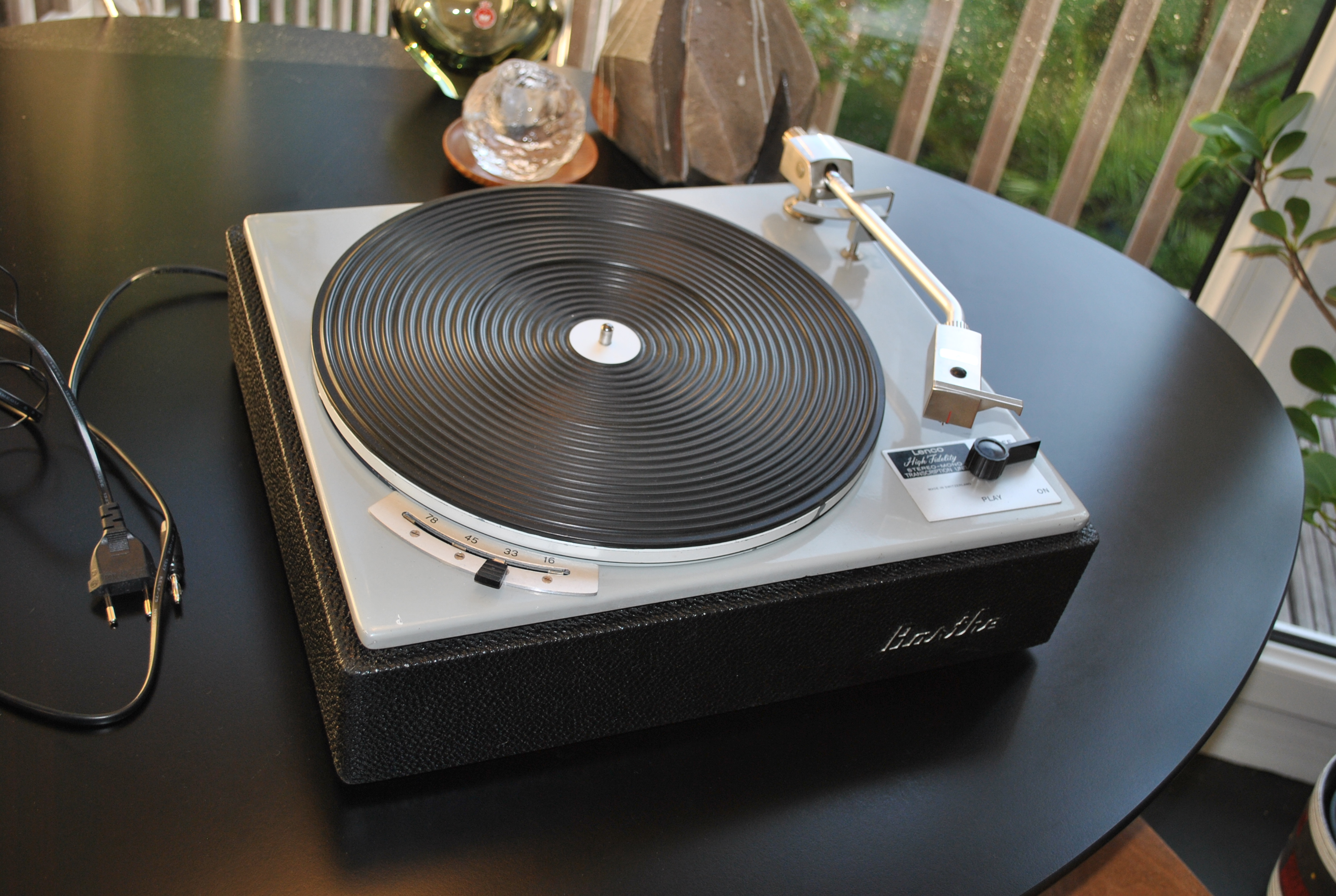

Bonsoir Bruno,
Je te remercie pour les réglages sur ma platine TD124 ce samedi dernier, elle tourne à merveille, c'est un régal pour mes oreilles. :ecoute:
Je te remercie également pour le schéma que tu as réalisé pour mon PP2. :thumb:
Je vais engager les travaux dès que possible, entre temps, que me conseilles-tu comme cellule MC à savoir que, en principe, la cellule MC et le PP2 seront montés sur ma LENCO L70 (en images ci-dessous).
Musicalement,
8-)

Re: Ce samedi 7 novembre
Message par bebege » 11 déc. 2015 10:46
Le porte-cellule est au std sme ? quelle masse (en gr) ?
Tu peux me donner la distance pivot/axe et le dépassement.
Avec le pp2, il faut une mc dont le niveau de sortie soit supérieur à 0.25mv.
Je ziotte dans mes tiroirs. Semaine prochaine, on pourra se faire une idée.
Je viendrais avec quelques dl-103 :mrgreen:
a pluche

Message par VUFRED » 11 déc. 2015 22:09
Bonsoir Bruno,
J'ai pesé le porte-cellule avec la cellule Shure M44 (actuellement installé dessus), l'ensemble approche des 30 g.
Le porte-cellule est propre à LENCO et particulièrement au model L70 (impossible de l'échanger avec la L75 ou la L75S (bras Jelco)).
Pas de réglages pour la position de la cellule, la cellule se visse uniquement par le dessous.
Ci-dessous les photos du porte-cellule.

Message par VUFRED » 11 déc. 2015 22:18
Pour le dépassement d'axe, il semblerait, à l'oeil, que la pointe (diamant) soit quasiment alignée dans l'axe du plateau (visiblement, pas de dépassement pour une Shure M44).
Tout cela sera à vérifier au Protactor.
Voir photo ci-dessous:
A bientôt, 8-)

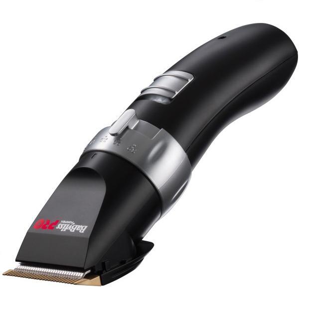

Message par lencoman » 18 déc. 2015 20:07
bebege a écrit :Hi,
oui entre 9 et 10, cela dépend du temps que je mets à me coiffer.
a+
perds pas trop de temps à te coiffer
celle là decoiffe
url=http://www.hostingpics.net/viewer.php?i ... GP5686.jpg]Image[/url]
Message par Fildroit » 18 déc. 2015 20:18
Pourtant elle joue petit bras....
Bon c'est vrai que c'est pas la longueur qui compte :D
