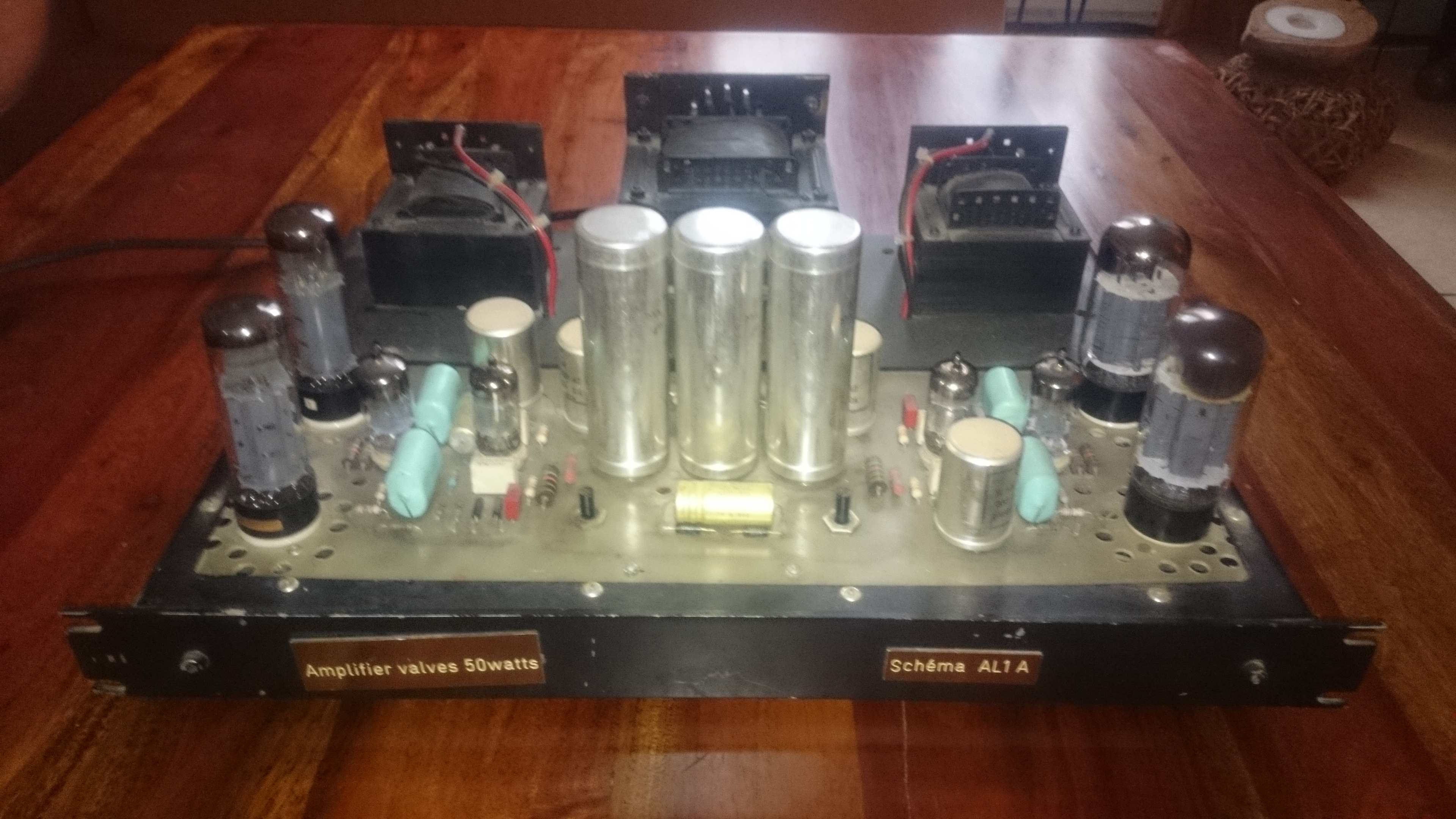

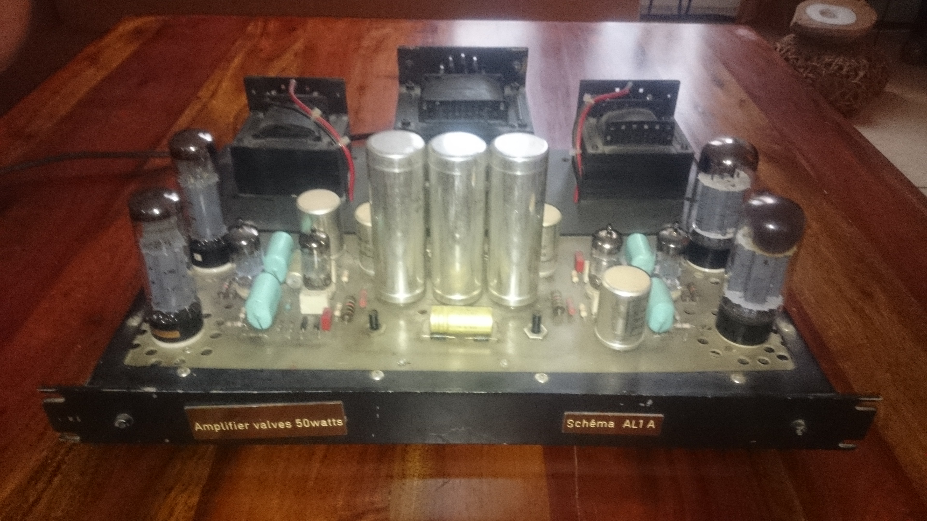

Un voisin vient de me donner un ampli Cochet AL 1A que j'aimerai remettre en fonctionnement; du coup je me suis replongé dans les tubes (après 35ans d'hibernation sur la théorie des tubes). Disons que je reprends humblement à zéro.
Je l'ai rebranché, rien ne se passe. Par quoi faut-il commencer, quelqu'un aurait-il un schema que je m'y retrouve ?
Les tubes de gauche n'ont pas de marquage, les autres sont des ECC81, ECC82, ELA7-EL34

A noter aussi, vu d'ici, une différence entre les paires de tubes de puissance qui ressemble d'un côté à des el34 et de l'autre à des 6550. Un peu étrange. L'historique de l'appareil serait peut être utile. C'est certainement un kit de l'epoque ou, il me semble, Cochet vendait ses appareils montés ou en kit.

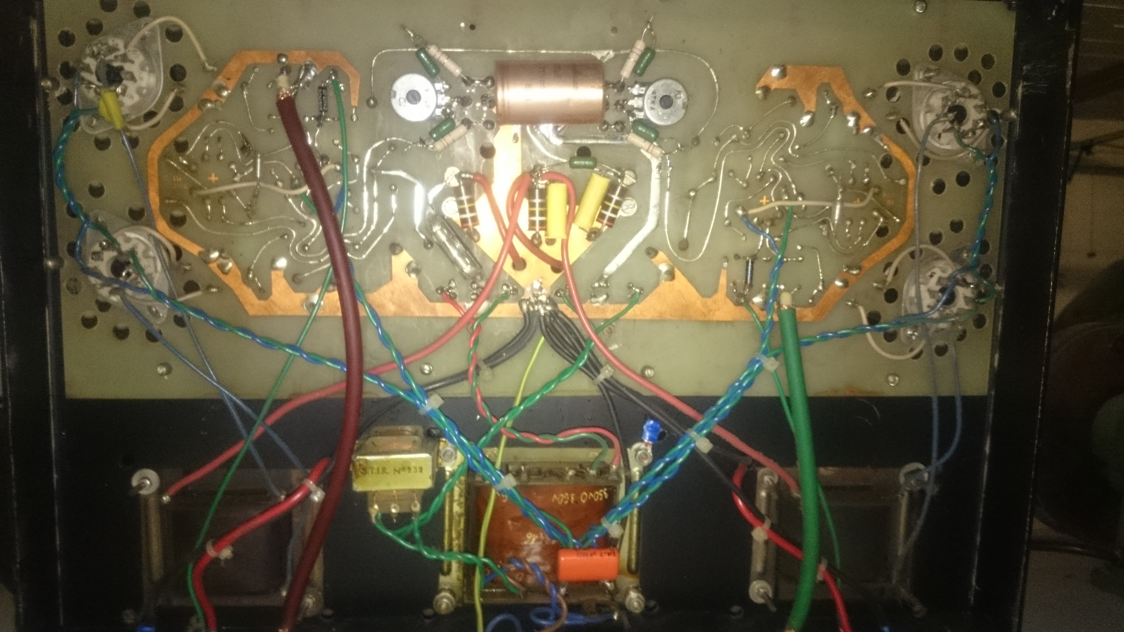

Auriez vous un schéma que je potasse un peu ? Coté circuit imprimé, il y a l'air d'voir pas mal de bidouille... je fais une photo dès que je peu.

El34 à gauche, 6550 à droite!!!! Cela augure une écoute un peu boiteuse....
Du travail en perspective. J'aimerais connaître la marque des transfos???

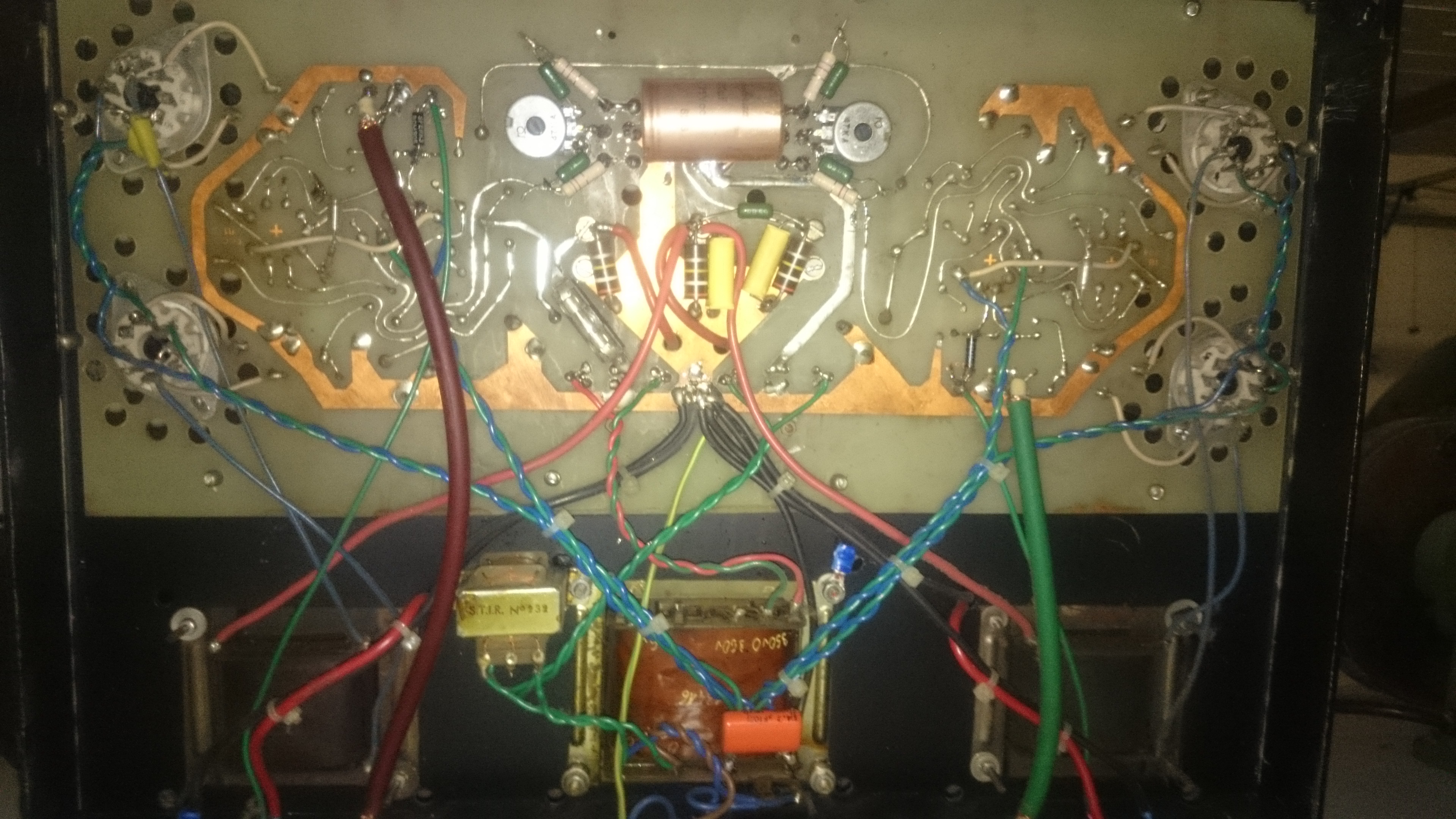

je vous joint une phot du dessous, un peu le bazar
J'ai regardé les transfos, il n'y a rien comme marquage.
