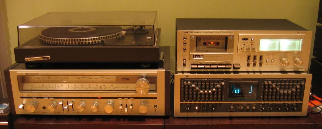

Je me constitue donc progressivement un nouveau système, au grès des nouvelles trouvailles, et pour le moment, je tourne avec ceci:
Né en 1967, j'ai croisé dans ma jeunesse de beaux systèmes avec façades alu et boutons massifs.
c'était aussi la période disco, les débuts de la musique électronique, bref les 70's.
Après avoir utilisé quelques appareils dans mon enfance, j'ai acheté une vrai chaine hifi en 1989/1990, en Kenwood, façades noires, éléments par éléments.
Très satisfait à l'époque et encore maintenant, j'avais dans un coin de la tête l'idée de retrouver une chaine vintage, avec de l'alu.
De plus je n'avais pas de platine vinyle...
Je me suis donc mis il y a quelques années à la recherche d'éléments qui me plaisaient, et je suis resté fidèle à Kenwood principalement.

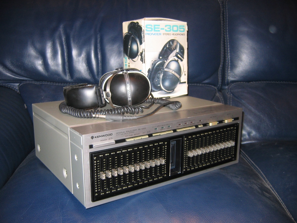

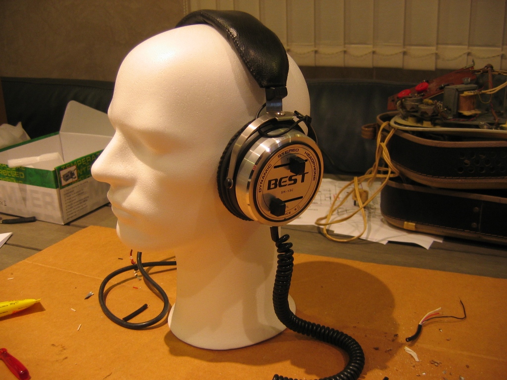

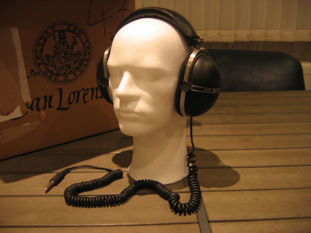

euh, Lilian, par TA faute, voici ce que j'ai rentré ce jour...
Kenwood GE-1000
Pioneer SE-305
Kenwood GE-1000
Pioneer SE-305

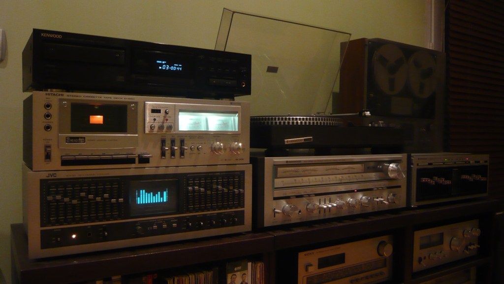

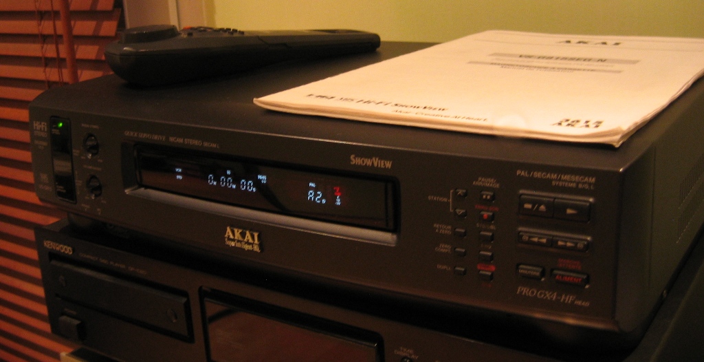

J'ai rentré ceci aujourd'hui. Quelques années que j'en cherche un,
car j'avais le même et la foudre la cramé. C'est pas de l'audio vintage, mais il a ce qu'il faut coté son.
je peux enregistrer 8 heures en Hifi Stéréo sur une VHS 4 heures en vitesse "double" (lente), (audio seulement sans image)
AKAI VS-G815 (Fabriqué en France 1994)

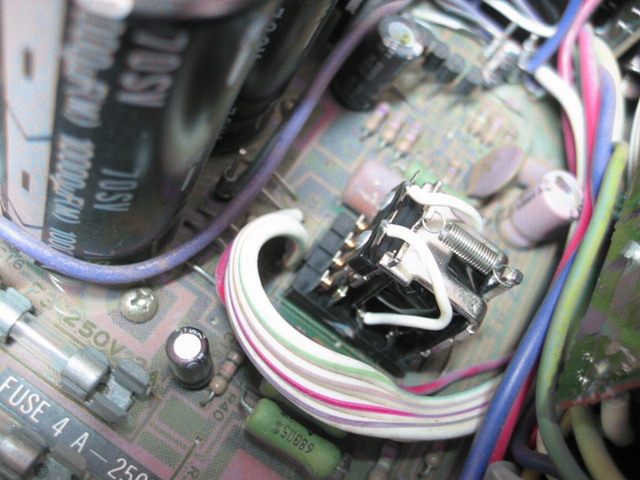

Re: Franck

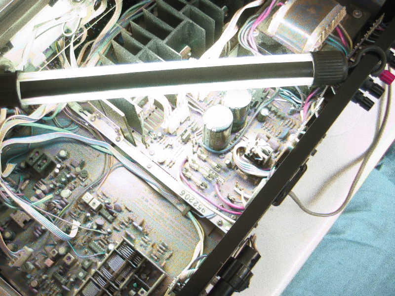

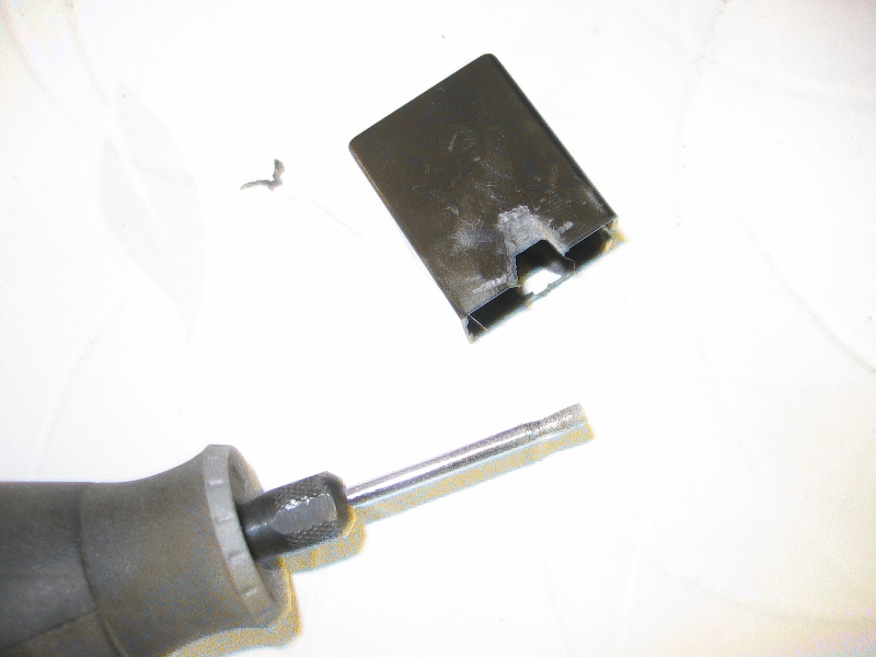

J'ai ouvert le monstre pour une opération à coeur ouvert...
Les symptômes :
A l'allumage, en FM, voie de droite muette, voire faible et nasillarde. Des fois, elle montait en volume et redescendait par paliers.
Un coup de volume a 1/4 faisait revenir le son, mais je le reperdait a faible volume.
il faillait que ça chauffe ou que l'écoute plus fort pour être équilibré, quoique le son n'était pas parfaitement "centré", même sur une autre source.
Le coup du KF dans le potar de volume ou de celui de la balance ne donne rien, pas plus que le contrôle des câbles d'enceintes et des connectiques...
Diagnostique (Merci Olivier) :
les contacts du relais sont encrassés.
Remède:
ouvrir le boitier du relais et nettoyer les contacts, comme pour les vis platinées de la voiture à papy.
Ici, le boitier du relais n'est accessible que par dessus, il y a une plaque métallique sous le circuit imprimé,
qui empêche d'aller dessouder les 8 pattes du relais, pour pouvoir l'extraire et le soigner a part.
Et pas moyen de sortir de CI de l'appareil, car les nombreux câbles qui y sont reliés sont trop courts et wrappés de partout.
Je décide d'ouvrir par le dessus en détruisant les clips de retenue du capot du relais, au dremel avec un outils abrasif, en essayant de ne pas toucher les composants voisins
ni le CI (qui est imprimé de l'autre coté, mais c'est pas une raison)
Les symptômes :
Remède:
Modifié en dernier par Franck le 16 févr. 2014 17:12, modifié 3 fois.
Franck
Peut-on enregistrer de la musique classique sur une cassette METAL ?
- Franck
- Membre VIP
- Messages : 646
- Enregistré le : 01 déc. 2013 19:10
- Localisation : LYS-LEZ-LANNOY
- Contact :
Re: Franck

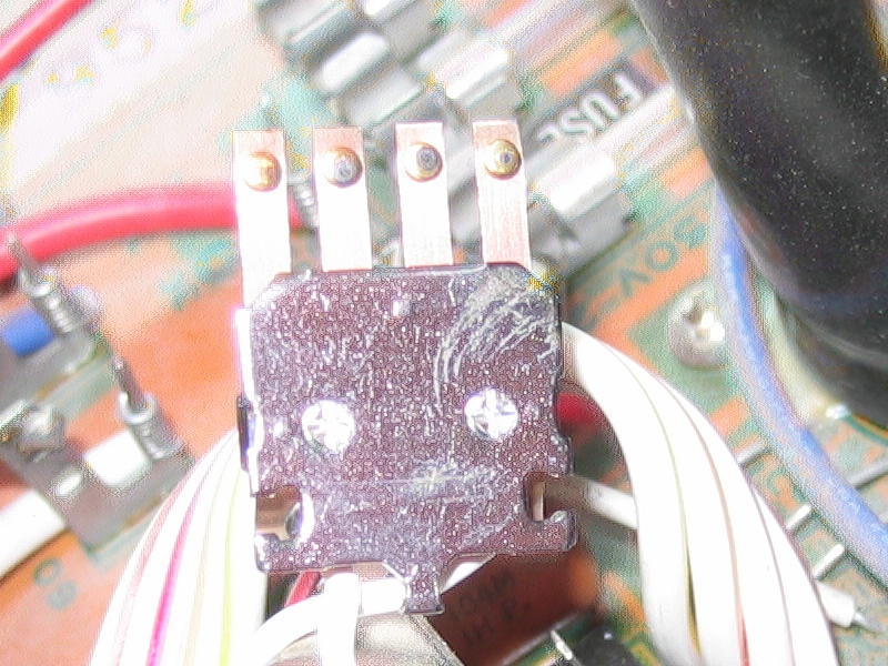

Retrait du ressort de maintient du basculeur, et dégagement dudit basculeur,
effectivement, les contacts sont pollués par des traces de carbone, hop, papier de verre très fin pour faire briller tout ça
Même traitement pour les points de contacts correspondants, avec le papier de verre plié en deux et rigidifié par un micro tourne vis plat a l'intérieur.
Remontage du basculeur, branchement, il commute toujours, ouf.
Antenne FM, enceintes et nouveau test. CA MARCHE !
A froid, a faible niveau de volume, la FM fonctionne parfaitement sur les deux voies.
Je vais désormais tester dans la durée pour confirmer ce renouveau sonore!
