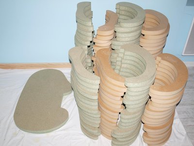

Montage simple
Montage simple
Un vrai tas de bois !

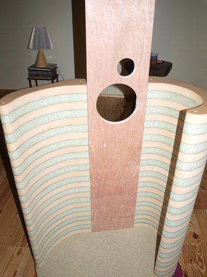

Une vraie "Freedom Tower"

Sinon pour compléter, Effectivement Les Tweeters sont Américains : JBL 2405, et les large bandes sont Français, développé par un concepteur qui à travaillé sur le Supravox RTF164, avec une membrane plus légère, un speeder aéré, qui donne une pression acoustique, "Tenez vous bien de 102dB/1Watt/1mètre ! Il faut cela pour s'aligner sur l'aigu. Le PDS étant ouvert il n'y a aucune altération du spectre. Tous les signaux sont en phase et démarrent au même instant du panneau. Le plus intéressant est que le caisse close ne disparait jamais ! Cette caisse close devient la pièce ! Si l'on veux alors étendre le volume sonore, il faut ouvrir une fenêtre. L'idéal serait une écoute en extérieur. Tout à fait étonnant !
