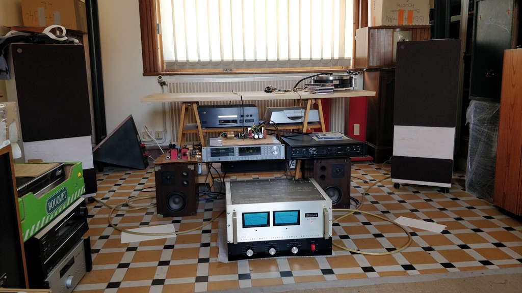

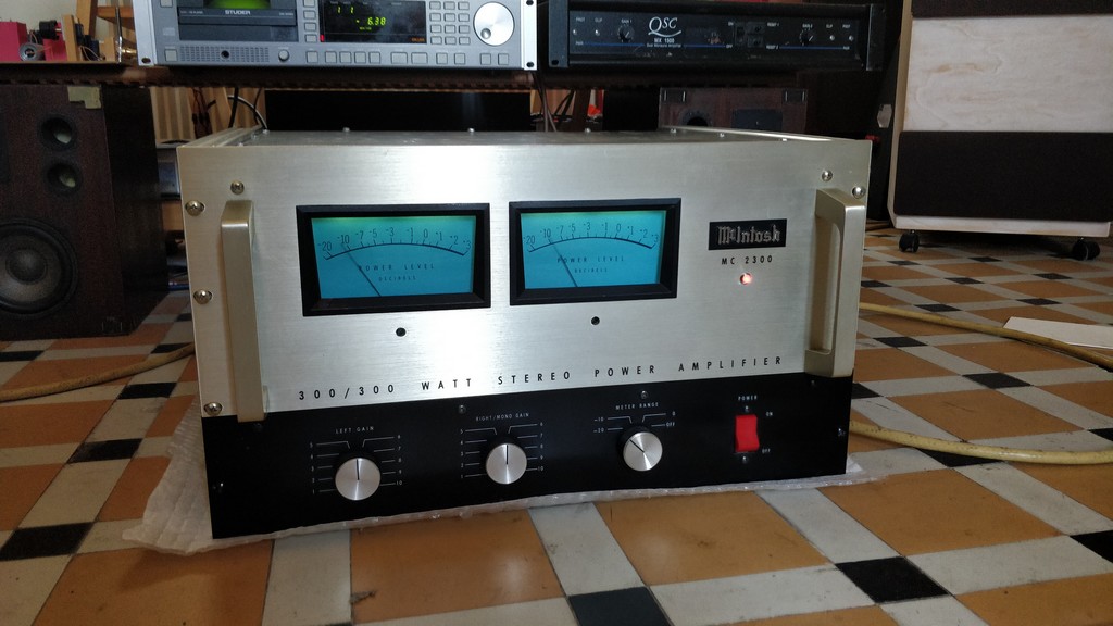

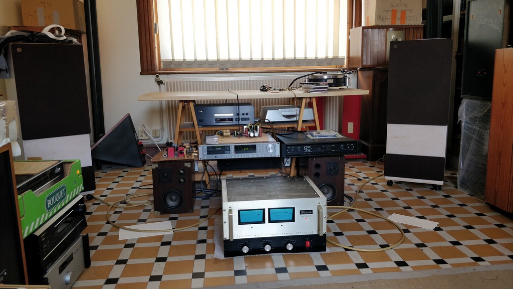

Samedi nous avons écouté les CD de Pascal avec le Mc2300 comme amplificateur.
Un rare et belle bête de 60kg (le dos de Freddy s'en souvient encore ;)) et 2x300W. On le verra un peu loin nous sommes loin de l'utiliser à pleine puissance...
Les années 60/70 sont vraiment les belles années McIntosh avec de superbes électroniques qui font de la musique et qui n'étaient pas conçues pour faire guirlande de noël...
Le voilà en photo...
et avec ses copines et copains, Studer, N.Pass et Tannoy (je ne sais plus pourquoi on ne l'a pas monté sur la table :gratte: )
Vous pouvez le voir sur la première photo, l'atténuation des vu-mètres est de -20dB (3W pleine échelle, 1,5W au 0), lors de la photo on devait lui faire royalement cracher 0,3W (-10) et ça faisait suffisamment de bruit dans le local d'écoute sur les Tannoy !
Les transitoires passent dans soucis et nous ne sommes pas prêts d'entendre les ventilos se déclencher :ange:
Avec le N.Pass B1 de Freddy et une petite heure de chauffe l'écoute est magnifique. Précis, dynamique, et très défini, au point où Freddy, est venu me sortir de l'atelier pour me de venir écouter une distorsion dans le médium qui s'entendait lors d'un passage particulier... On s'installe, on écoute et effectivement lors d'une vocalise un bruit parasite derrière la voix ! Benh zut alors que je me dis... On réécoute et nous nous rendons alors compte que ce que Freddy prenait pour de la disto était un sax à l'unisson de la voix de la chanteuse. On a vraiment un très beau système d'écoute, très discriminant. C'est pas comme les oreilles de certains :ROFL:
A samedi :)

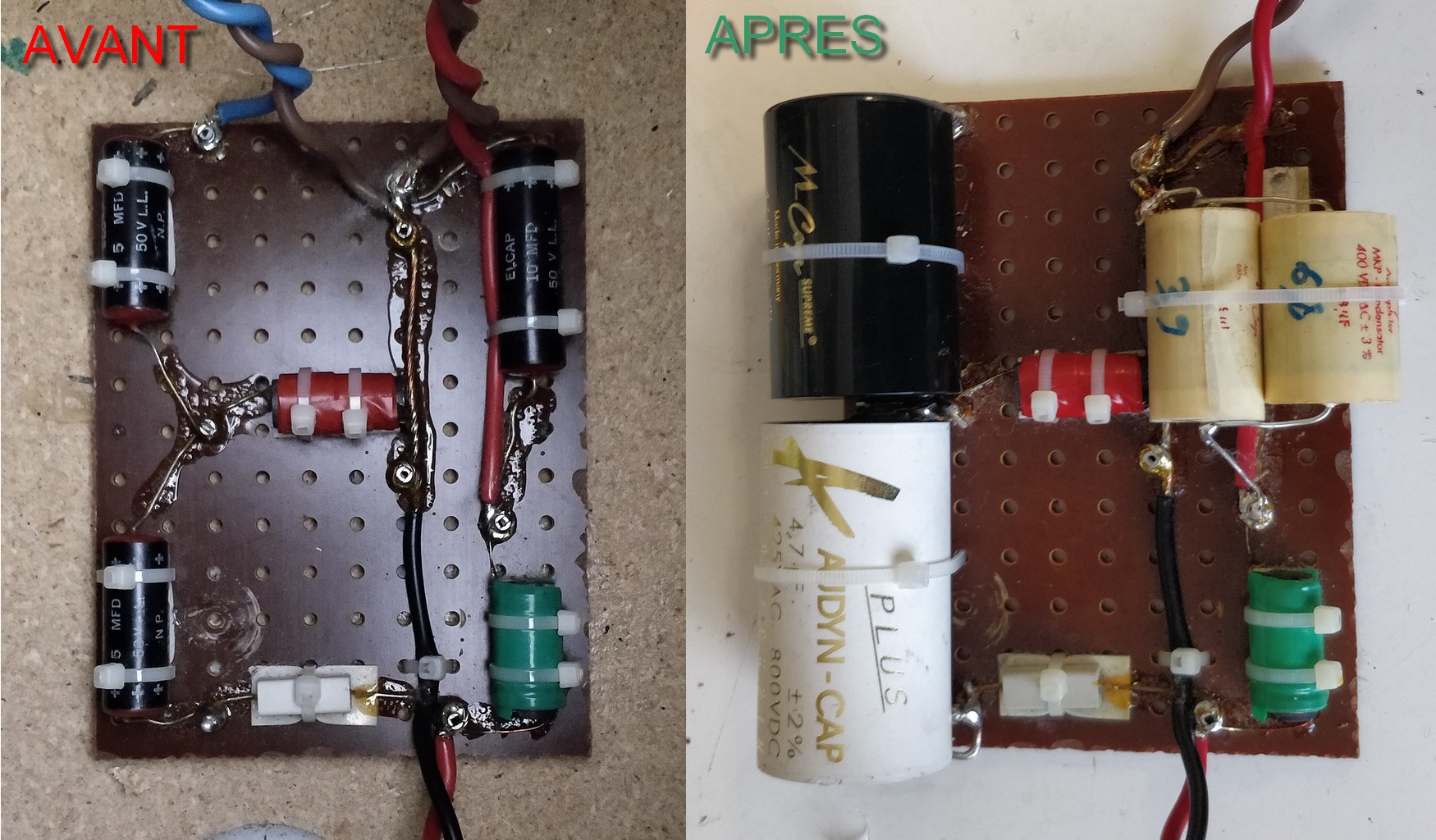

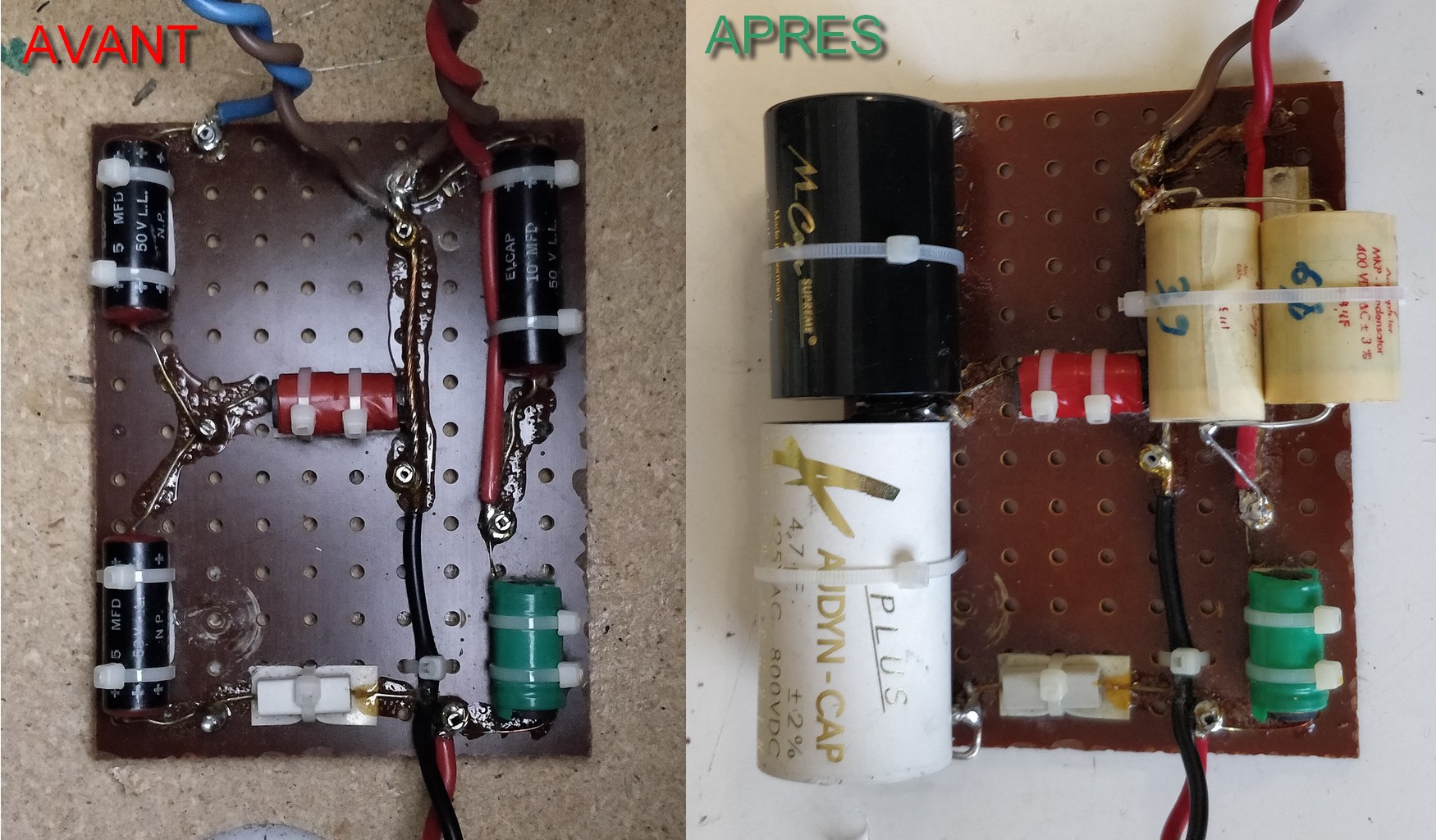

Ce jeudi nous nous sommes retrouvés avec Jean-Luc et Luc pour travailler sur les ARC101 de Luc.
Il avait détecté une différence flagrante de qualité entre les 2 enceintes. Problème confirmé samedi dernier lors d'une écoute technique.
Cette écoute nous avait permis de diagnostiquer un problème venant du filtre (les HPs sont bons...)
Donc aujourd'hui on s'y met on démonte tout et on cherche des condensateurs pouvant remplacer ceux d'origine.
Les condensateurs d'origine présentaient des valeurs fantaisistes, pas étonnant que l'une des enceintes ne fonctionnait pas correctement...
En fouillant dans mon stock de capas films, je trouve des Audyn Caps Plus et Mundorf Supreme et MKP standard pouvant remplacer les capas d'origine.
Et voilà le résultat :
Les AudynCap Plus et les Mundorf Supreme remplacent directement les 5µF du passe haut, un assemblage de Mundorf MKP standard est trouvé pour obtenir les 10µF sur le passe-bas.
Pendant les travaux certaines questions se sont posées.
Mais c'est quoi ce truc :gratte:
Je laisse Luc commenter sur ses impressions d'écoute avec ces filtres restaurés, mais déjà les 2 enceintes fonctionnent correctement de la même façon :)
