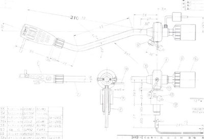

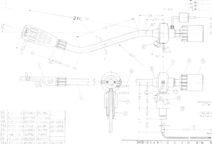

Le phono est un P Deux (pas PP2 qui un pré-pré) et uniquement MM.
Son histoire de gain est à régler car nous ne sommes pas dans une plage d'usage courant et limitative.
Concernant ta lenco, le bras est installé à une mauvaise distance (et pourtant d'origine, cela arrive souvent).
Longueur effective de 210, 18 d'overhang soit une instal à 192...
Nous avons mesuré 199/200.
Il manque donc quasi 8mm.
Il faut donc ruser.
Le meilleur compromis (puisqu'on ne peut déplacer le bras), est de le traiter en baerwald et donc une longueur effective de 219 (!), un offset de 25.5.
Un porte cellule plus léger et plus long (10mm de plus !). Soit environ 59 du connecteur sme à la pointe ; pas simple.

Oui, effectivement ce n'est pas un pp2 mais un preampli complet ligne et phono mm Yves Cochet P2 qui a pu nous servir pour le reglage du bras et de la cellule.
Et même si il reste un pb de placement de cellule comme dit au dessus, l'intervention de Bebege fort de ses outils et de son expérience a pu améliorer sérieusement la qualité sonore de la Lenco 78se et son Acutex. Je viens de rebrancher sur mon système et c'est flagrant :ecoute: . Quand je vois ca, je me dis que des centaines d'amateurs de vinyl n'utilisent pas à plein les capacités de leurs platines. Bebege nous a dit que le résultat final était pour une grande part lié au reglage du bras et de la cellule et nous l'avons constaté. Nous avons beaucoup appris à le faire en sa compagnie. Le tout est de lui confisquer sa mass(u)e à son arrivée. Bon, c'est vrai qu'hier, il n'y avais pas de DL103 non plus. :?
