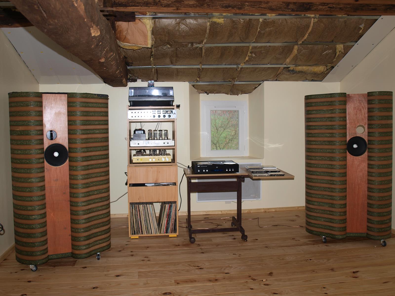

Très belle installation.. Un autre amateur d'OTL on dirait.
J'ai fait une écoute mémorable du Transcendant de Jean-Luc Samedi soir avec quelques autres membres d'Epoqu'Audio
Pourrais-tu nous présenter tes enceintes un peu plus longuement dans la catégorie idoine ?
On distingue assez mal les HP... JBL ? TAD ?

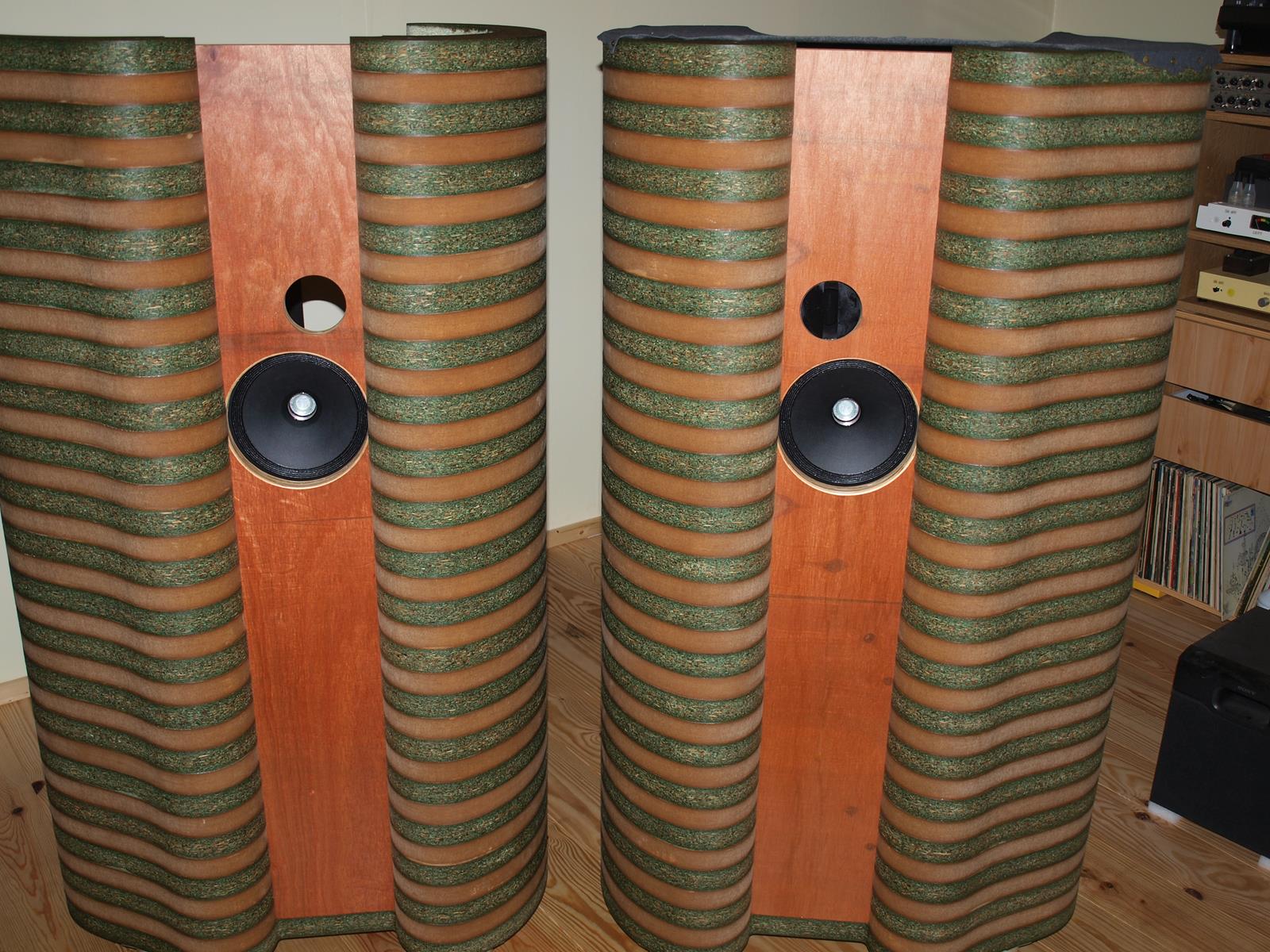

Enceintes ? Ce mot, pour moi, s'adresse plutôt, aux femmes. Je trouve, qu'il n'est approprié. Je préfère pour ma part : "Projecteur de son" : PDS.
Le concepteur de ce produit est Vendéen et voici son site.
http://jpblsup.wordpress.com/
J'ai mis les pieds dans le "son" en 1974 et depuis je cherche ou plutôt je cours après le son universel, non pas le son parfait (cela est impossible), mais universel. Et avec ce type de PDS j'ai enfin trouvé, après 40 ans de patience, ce que je convoitais.

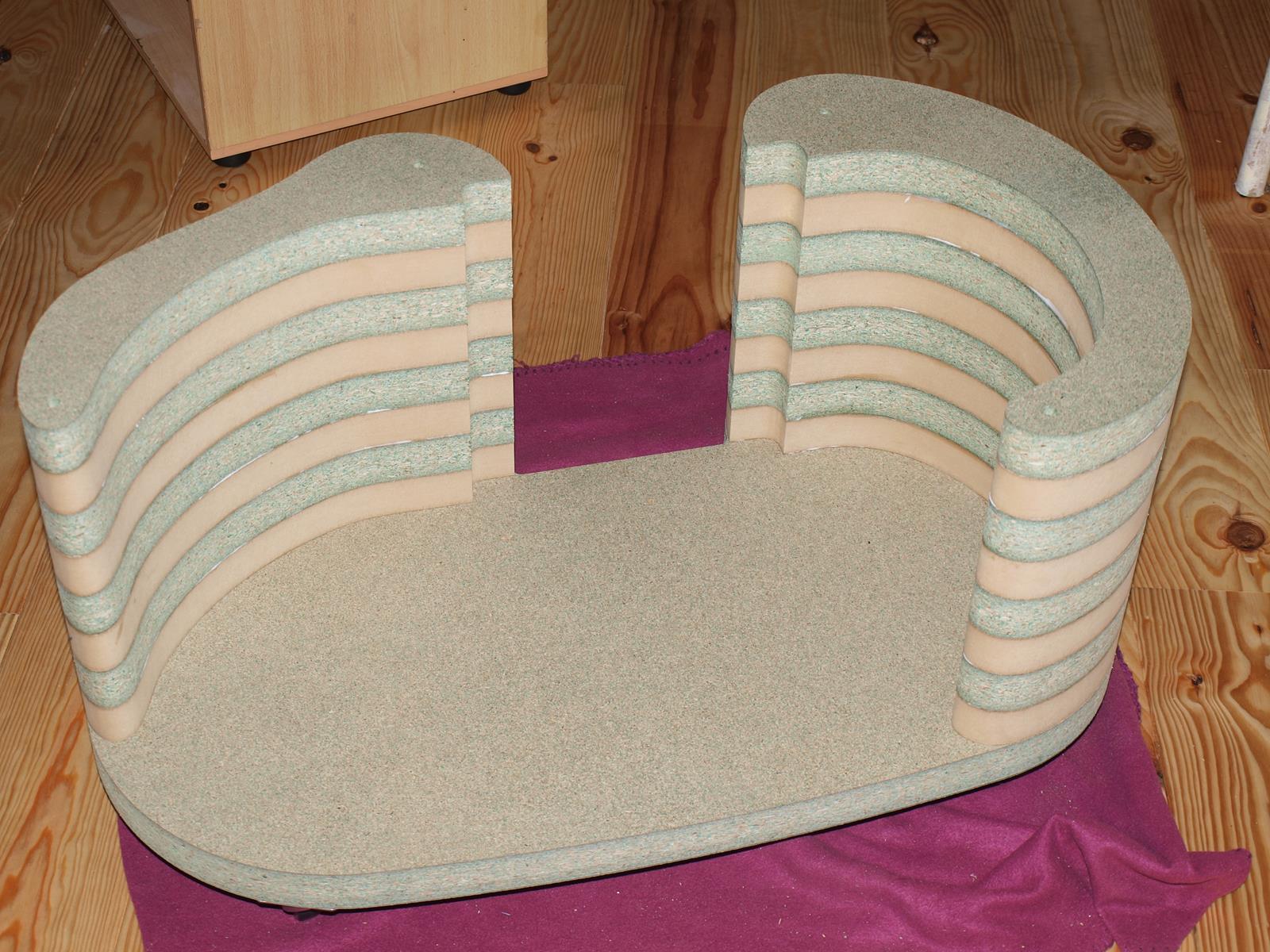

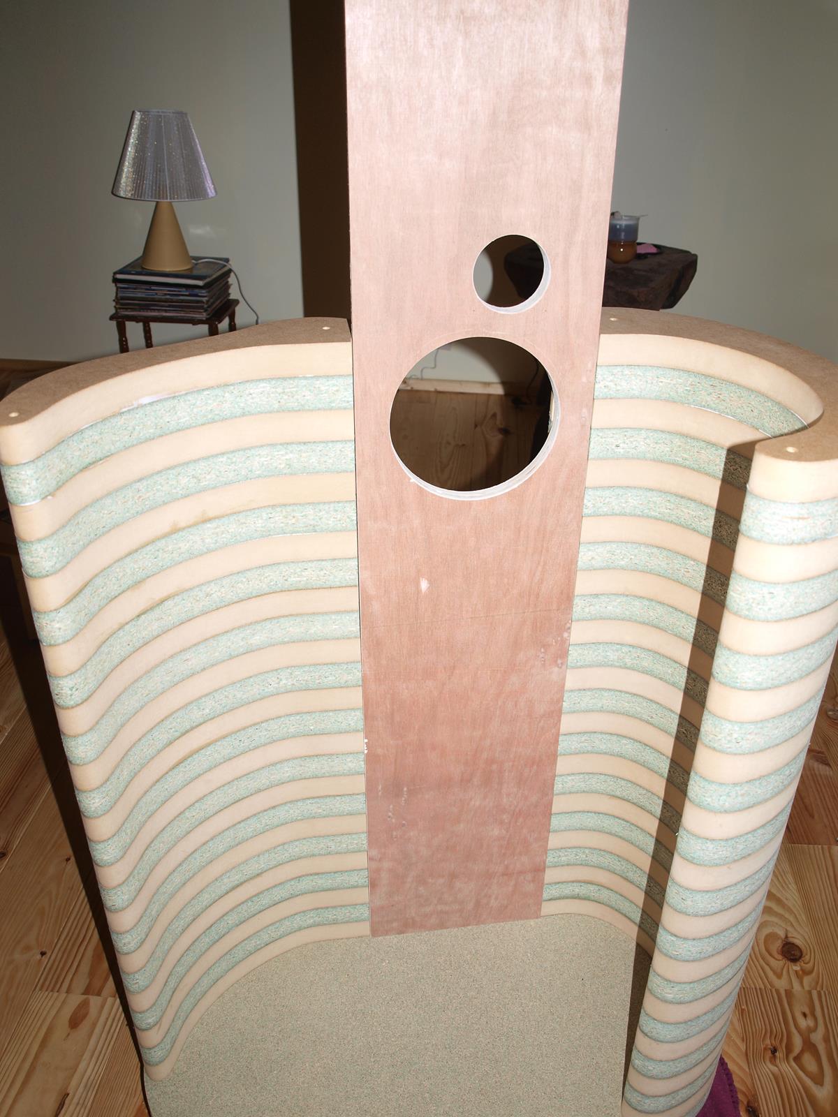

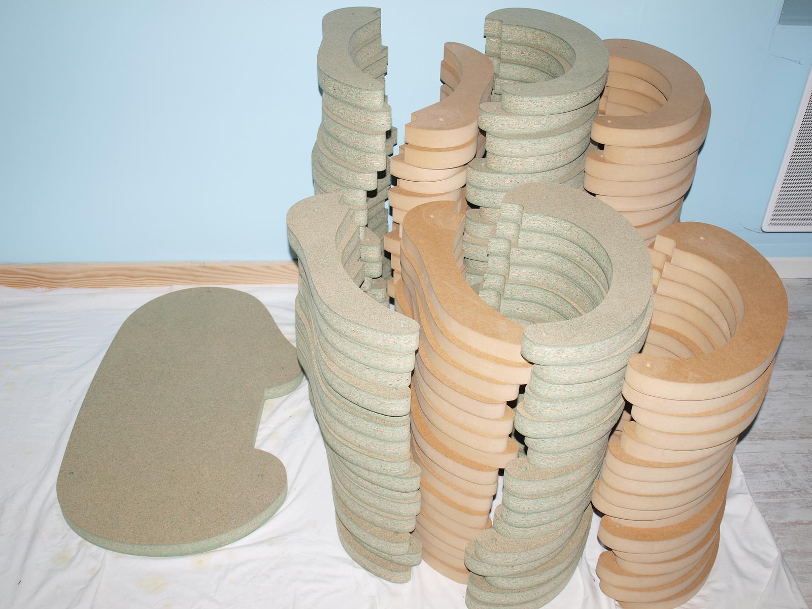

Ils sont vendus 4000 Euros paire assemblés et livré. Comme je connais bien le concepteur, et pour des raisons pratiques, j'ai fait livré le tout en Kit, que j'ai assemblé en une vingtaine d'heures.
Ci-joints Photos : La suite au prochain message.
Sinon pour compléter, Effectivement Les Tweeters sont Américains : JBL 2405, et les large bandes sont Français, développé par un concepteur qui à travaillé sur le Supravox RTF164, avec une membrane plus légère, un speeder aéré, qui donne une pression acoustique, "Tenez vous bien de 102dB/1Watt/1mètre ! Il faut cela pour s'aligner sur l'aigu. Le PDS étant ouvert il n'y a aucune altération du spectre. Tous les signaux sont en phase et démarrent au même instant du panneau. Le plus intéressant est que le caisse close ne disparait jamais ! Cette caisse close devient la pièce ! Si l'on veux alors étendre le volume sonore, il faut ouvrir une fenêtre. L'idéal serait une écoute en extérieur. Tout à fait étonnant !

C'est une superbe réalisation!!! Tu as une idée de la puissance admissible pour ce genre de configuration et de son filtrage????
Vous avez tous deux fait un excellent travail....

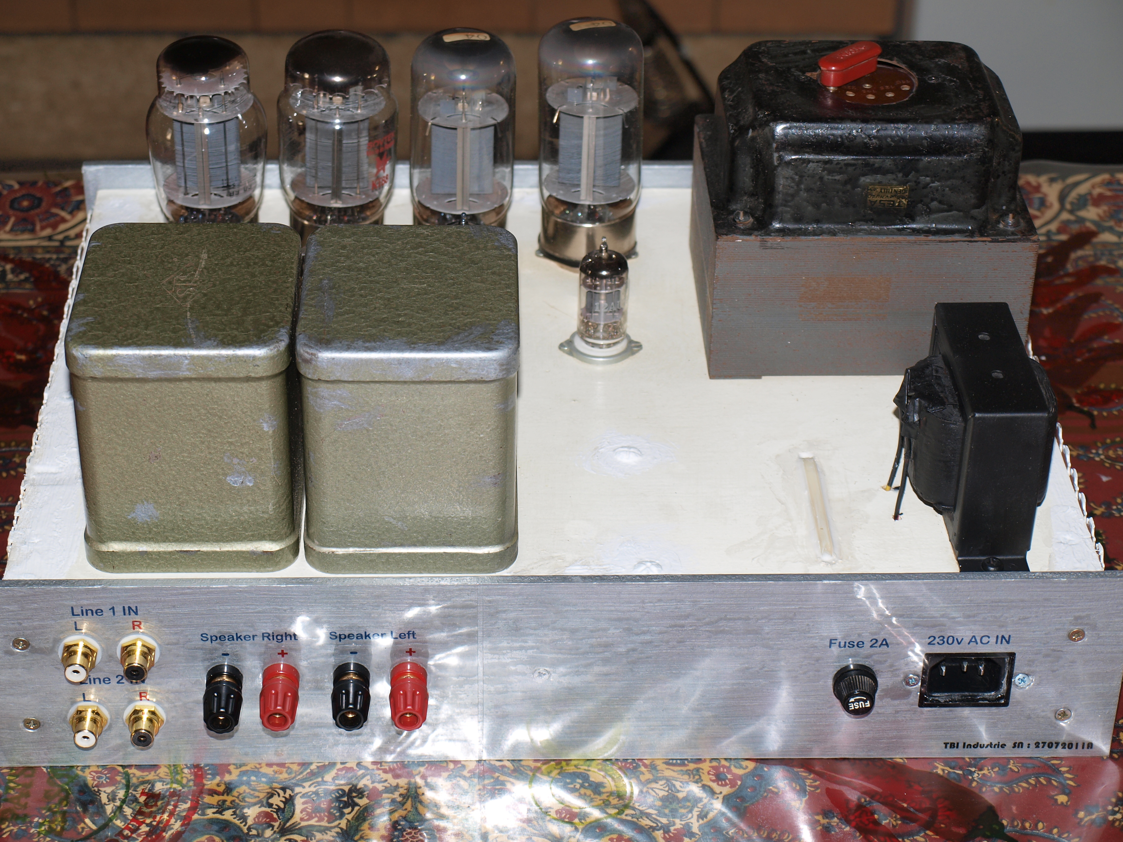

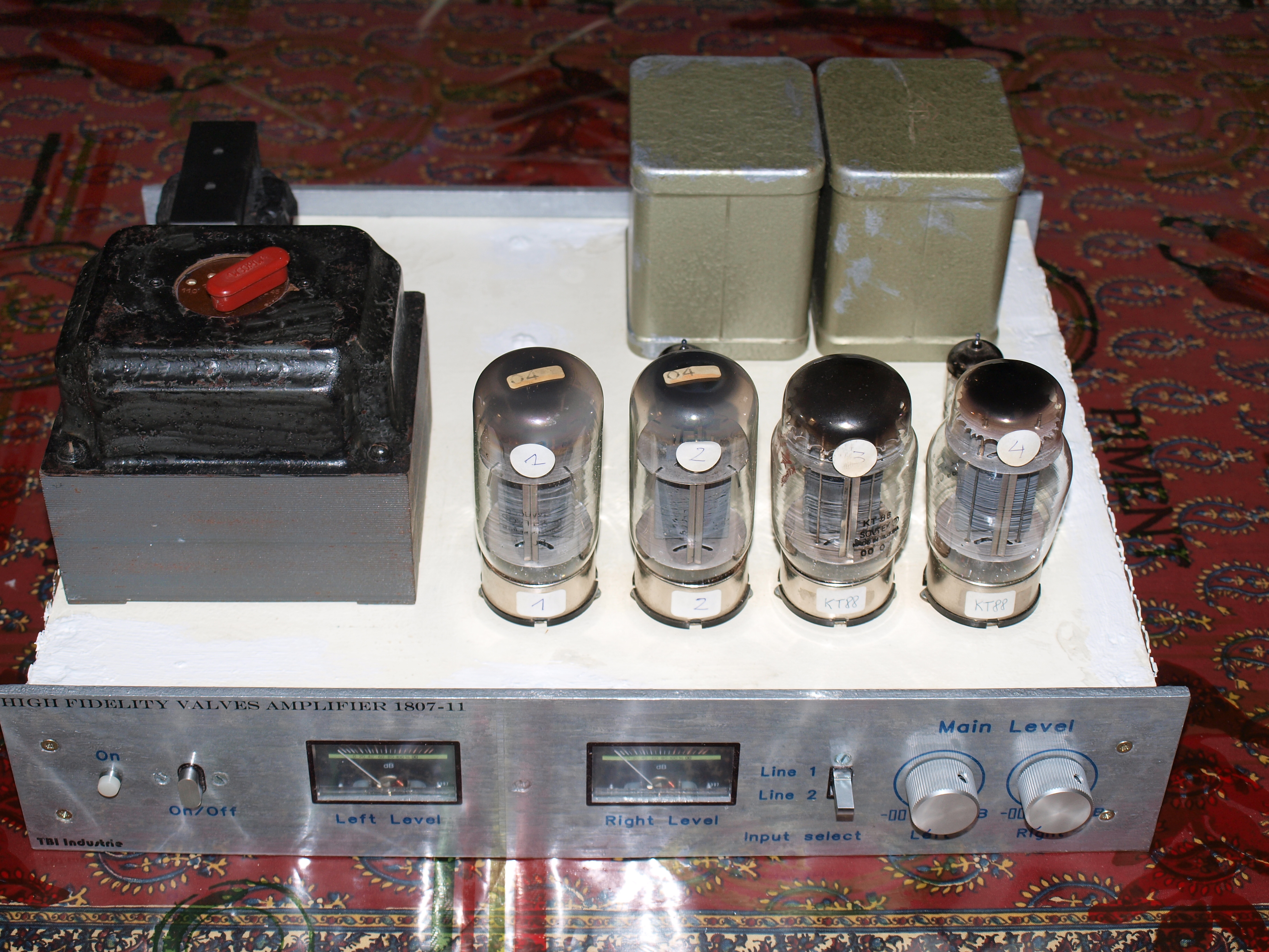

Question plus perso: peux tu m'envoyer par mail le dossier et quelques photos du KT88??? Dessus, dessous,etc....

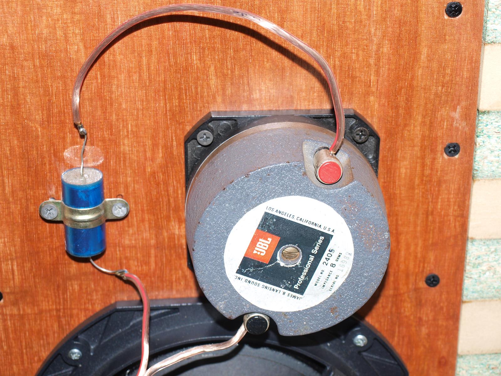

Concernant les projecteurs de son. la puissance maximum admissible est de 50 Watts RMS pour le large bande. Tu dois t'imaginer qu'en partant à 102dB à 1 Watt on arrive 120dB avec une puissance de 50 Watts ! Inutile de te dire que je n'ai pas encore essayé.
Jean Philippe le développeur du PDS manipulé pendant 40 ans des filtres RLC en long en large et en travers, sans jamais avoir été convaincu de l'efficacité des filtres 6, 12 ou 18dB octave. Dans cette installation il a choisit simplement de protéger le 2405 par un simple condensateur de 0.68 Micro Farads : Concernant l'ampli KT88 Peut tu me communiquer ton adresse mail envoie la sur thybo@live.fr. Je fais le nécessaire.
