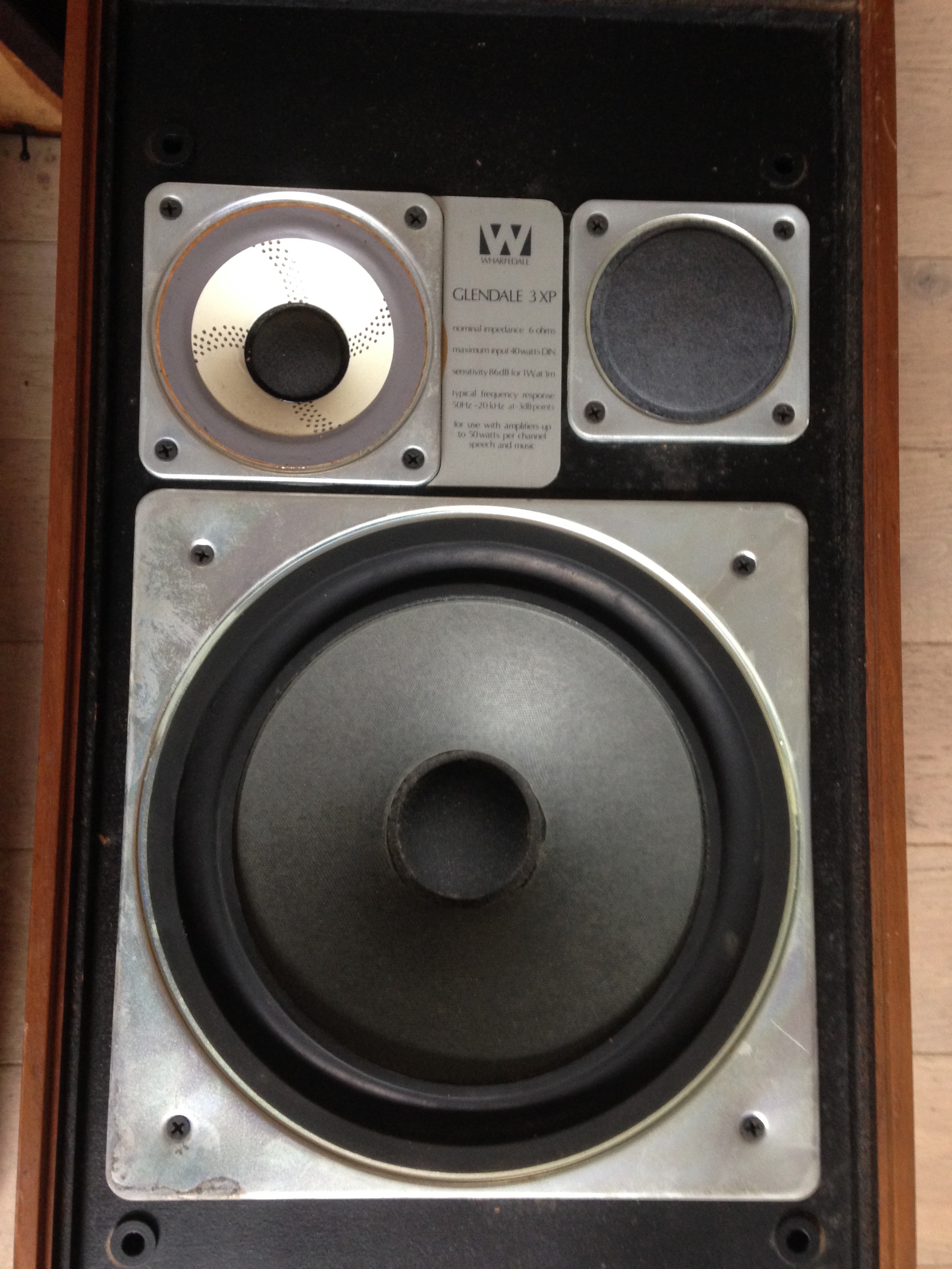

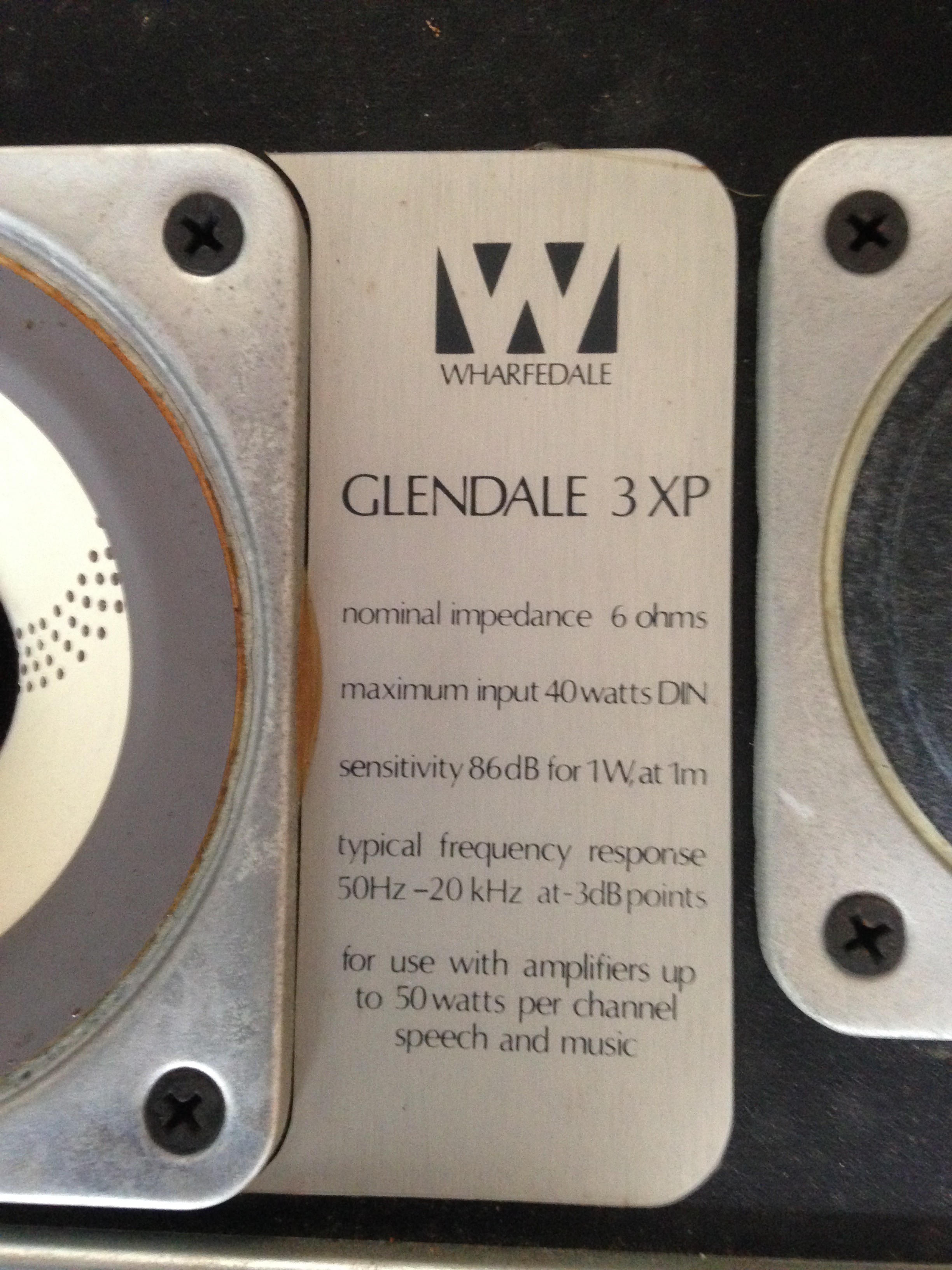

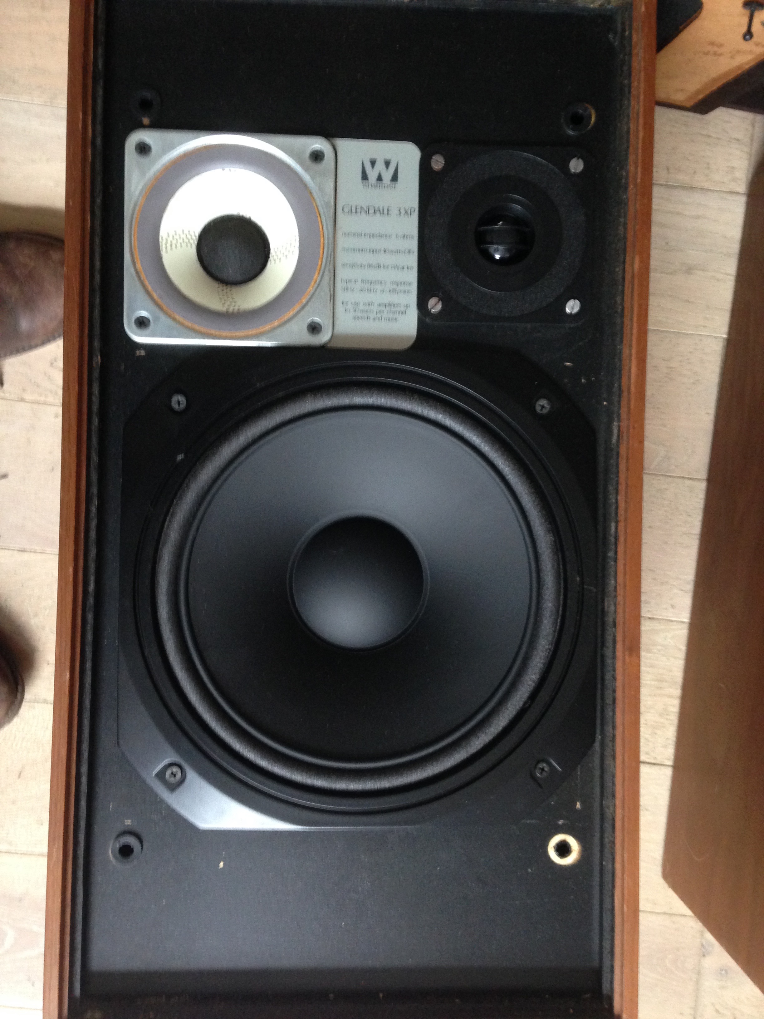

Bonjour à tous, je me présente, je m'appelle Arnaud, et j'aurais aimé profiter de votre expertise, conseils concernant mon matériel.
Je viens de récupérer (un don) 2 enceintes Wharfedale 3XP dont je vous joint les photos.
Je les ai branchées sur l'ampli que j'ai en ma possession qui est un Marantz PM450.
Le problème, c'est que presque rien ne sort, et encore moins des HP...
-Je me demande si les HP sont HS...
- Ou si ces enceintes sont bien compatibles avec mon ampli...
Merci pour vos réponses,
je vous souhaite une bonne journée

Il faudrait tester chaque haut-parleur avec un ohmmètre pour voir s'ils sont "OK".
J'ai eu une paire de Cabasse Dinghy 22 dont les tweeters étaient muets, pourtant ils étaient bons, le problème provenait des condensateurs des filtres qui étaient HS ... Peut-être est-ce la cas de vos enceintes ?!!

On peut voir sur les photos qu'une des enceintes a déjà subit une réparation le boomer et le tweeter ont été changés.
Comme le dit Vintage 02 munis toi d'un multimètre même basique et fait une mesure sur la position ohmmètre tu dois mesurer quelques ohms s' il n'y a rien alors il faudra investiguer plus en démontant un boomer pour avoir accès au filtre et au câblage interne.

Bonjour, merci à tous les 2 pour vos réponses. A vrai dire, n'y connaissant pas grand chose, je ne sais pas où je dois positionner le multimètre... Dans l'insert au niveau des cablages ? J'habite Roubaix, je vais déjà vérifier ce point et passerais volontier vous rendre visite à Bachy si les choses s'avère trop complexes. Merci encore et bonne journée !
